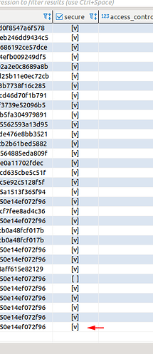

Après la mise à niveau vers la version 2.8.0.beta1, mes badges utilisant des URLs S3 authentifiées ne fonctionnent plus. Tout fonctionnait correctement avant la mise à niveau.
J’ai vérifié la table uploads et la valeur de la colonne secure est true.
Même après avoir téléchargé un fichier en utilisant l’option Nouveau badge, l’aperçu de l’image reste vide.
Aucun problème avec les autres fichiers utilisant une URL S3 jusqu’à présent.
Une aide serait la bienvenue ? Merci ! :wink:
2 « J'aime »
Ah… encore un endroit qui rend les téléchargements sécurisés alors qu’ils ne devraient pas l’être. Les badges ne devraient pas être marqués comme sécurisés car ce sont essentiellement des images publiques, comme les avatars, les logos de catégories et autres éléments similaires. Je devrai apporter une correction pour m’assurer que les images de badges ne sont pas marquées comme sécurisées, ainsi qu’un script de migration pour corriger celles qui le sont déjà.
Je suis surpris que cela ait fonctionné pour vous, rien dans la version 2.8.0 n’aurait dû affecter cela.
5 « J'aime »

Merci pour votre réponse. C’est la première fois que j’utilise Ruby et je suis ravi de la clarté de ce langage. Après quelques heures de débogage, je pense avoir identifié où regarder. Je suppose que j’ai fait l’inverse de ce que vous avez dit :slight_smile: J’ai ajouté quelques lignes dans le modèle Badge et maintenant il peut charger les images. Je vois aussi qu’il y a un indicateur for_site_setting là-bas. Je crois qu’il s’appuie sur cette information pour ajuster la ACL des objets sur S3, et mettre false pour cette colonne.
