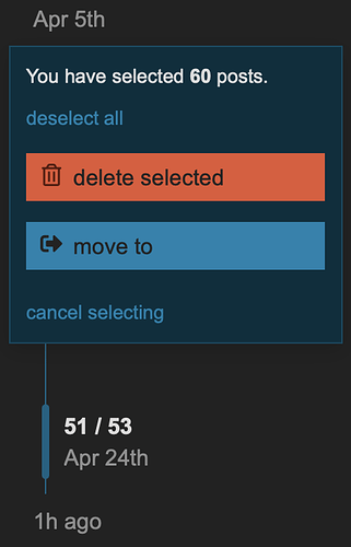

トピックには53件の返信があります。トピックを個別に確認し、個々の投稿を選択すると、53件の投稿が選択されます。:+1:

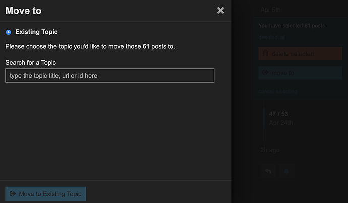

しかし、トピックを確認し、「選択 +返信」ボタン(利用可能な場合は、単なる「選択」)を使用すると、60件の投稿が選択されます。

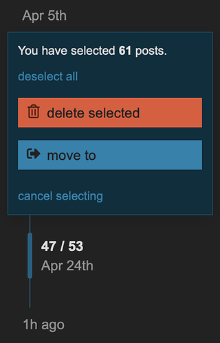

実際、返信のある投稿を選択解除すると、カウントは1つ減ります。しかし、「選択 +返信」を再度行うと、カウントは2つ増えます!
なぜこれが重要なのでしょうか?まず、システムが投稿数と同じ数(またはそれ以上)の投稿が選択されていると考えている場合、選択された投稿から新しいトピックを作成する機能が失われます!これが私が最初にバグに気づいた方法です。
