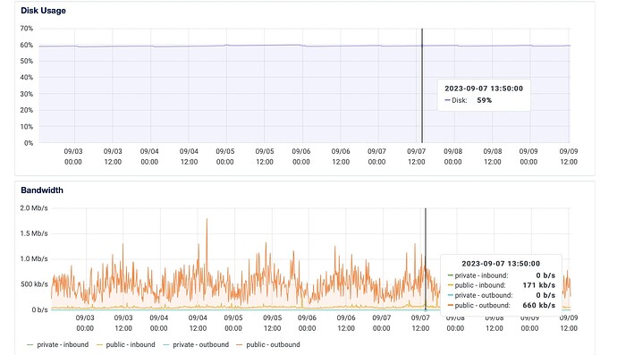

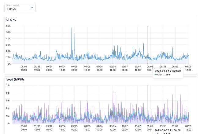

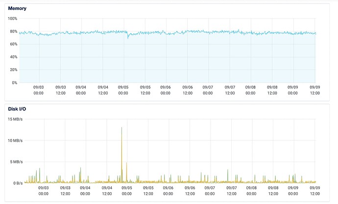

Tenho um fórum auto-hospedado na Digital Ocean. Gostaria de saber se as pessoas têm alguma regra geral para quando precisam fazer o upgrade de um tamanho de droplet para outro? Quais são as métricas chave que elas observam?
Aqui está o estado atual do meu droplet:

Quando você fica sem espaço em disco.
2 GB é suficiente se você incluir swap.
Na minha opinião, nenhum desses gráficos parece ser um problema.
3 curtidas
Então, por “espaço em disco” você quer dizer uso de disco (de cima)?
1 curtida
E por "esgotar" - como você definiria isso?
1 curtida
Sim, essa é sua maior restrição aqui. Isso provavelmente vai te prejudicar eventualmente, mas no DO você pode aumentar isso sem mover o servidor.
Certifique-se de ter sempre pelo menos 5 GB livres.
1 curtida
Onde verifico isso… Estou procurando no DO para encontrar essa medida. ou você está apenas dizendo para não ultrapassar 90% ou 95% de uso em um droplet de disco de 50 GB?
1 curtida
90% presumivelmente.
Para lidar com isso com segurança e calma, aumente quando atingir 85%.
4 curtidas
Seu CPU está praticamente ocioso. Se você não está tendo problemas, não vá procurá-los.
Se você está pedindo a outra pessoa o orçamento do próximo ano, diga a ela que é hora. :slight_smile:
