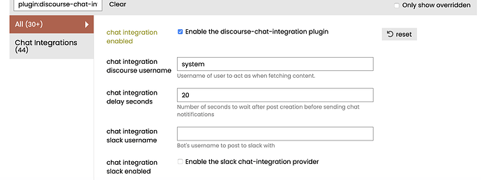

The plugin definitely does still work. Once you have enabled the plugin, and enabled the “discord” provider:
Here’s a screenshot showing where it is located:

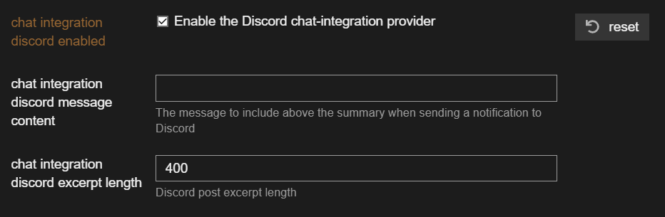

Cuando voy a Integraciones de chat → Discord, no hay ningún botón de canal o configuración. Solo hay ‘contenido del mensaje’ y ‘longitud del extracto’. No hay ningún lugar donde pegar mi webhook de Discord. ¿Ayuda?
Tengo el mismo problema que @billnew
¡Eso es todo lo que veo!
Necesitas visitar la pestaña “plugins” en la parte superior de la pantalla. No la pestaña de plugins en el lado izquierdo de la configuración del sitio.
1 me gusta
Lo hice.
