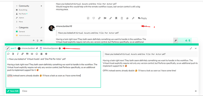

我尝试使用 API 回复帖子,并且有效:
但是,docs.discourse.org 确实缺少信息。:slight_smile:
如果您愿意,也可以为该文档做出贡献:Contributing to the Discourse API documentation
