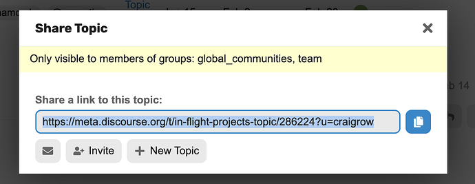

Shift+S - 放弃对维基的所有编辑
[步骤]
  1. 打开一个 wiki 页面进行编辑。
  2. 进行一些编辑。
  3. 在任何地方输入一个大写字母“S”。
  4. “共享”对话框将打开(附图)。
  5. 单击 X 关闭对话框。
[结果]
  1. 对 wiki 所做的所有编辑都将丢失。
[预期]
  1. Shift + S 不应导致丢失我的编辑。
注意:经过进一步调查,这似乎只发生在输入单元格中的第一个字符时。例如,“My Show Stopper”不会触发对话框。“Showstopper”会。

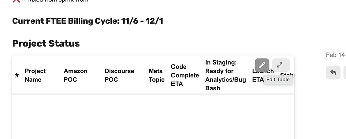

你好 @craigrow :slight_smile:
你是否在使用 table-builder?如果是,我想我遇到了和你一样的问题。
  • 打开表格进入编辑模式
  • 输入单元格
  • 使用 Shift + s 输入大写 S
* 共享模态框会打开并关闭表格生成器编辑器,导致所有更改丢失
我认为是键盘快捷键过于活跃了。我看看能不能找人来处理一下。:+1:
1 个赞
是的,没错。我点击这里的编辑按钮。
3 个赞
