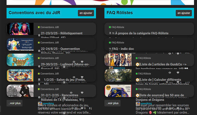

Gibt es eine Möglichkeit, angeheftete Themen in der Themenkomponente „Vorgestellte Kategorien“ auszuschließen? Ich liste die letzten 3 Themen aus 2 Kategorien auf, aber es gibt 2 angeheftete Themen in 2 Kategorien, sodass nur 1 neues Thema angezeigt wird.
Stimme @bekircem zu. Die angehefteten Themen können Verwirrung stiften. Dies kann als Option in den Einstellungen vorgenommen werden – Angeheftetes Thema anzeigen.

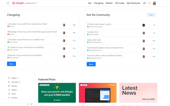

Im Moment scheint dieses Plugin nicht mit der linken Seitenleiste kompatibel zu sein, so sieht es aus:
Gibt es keine Möglichkeit, es direkt nach der Kopfzeile zu platzieren? Ich habe versucht, die Komponente „Vollbreite“ zu aktivieren, aber das hat es nur schlimmer gemacht. Jede Hilfe wäre sehr willkommen!

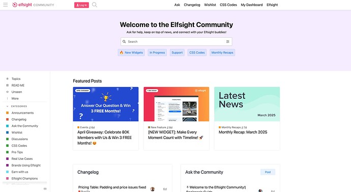

Hallo @jordan-vidrine, vielen Dank für deine Antwort! Fast geschafft! Ich habe das Showcase Categories Plugin wie von dir vorgeschlagen eingerichtet (aber es hat für das Suchbanner nicht funktioniert – es wurde in die Mitte der Seite „verschoben“), und das Ergebnis gefällt mir ziemlich gut :slight_smile:
Das einzige Problem, das ich habe, ist das Sidebar-Ziehen beim Scrollen – weißt du vielleicht, wie man das beheben kann? Der Link für den Fall der Fälle: https://community.elfsight.com/
Vielen Dank für deine Hilfe!
UPD: Ich glaube, es liegt am Hintergrundbild der Suchleiste :thinking:
Ist das, was ich sehen sollte?
Wenn ja, wird die Seitenleiste immer “nach oben scrollen”, bis sie den oberen Rand der Seite erreicht, da das Suchbanner im Outlet, in dem sie sich befindet, platziert ist.
1 „Gefällt mir“
