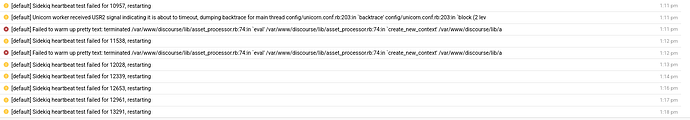

  1. Protokolle zeigen, dass Sidekiq alle paar Sekunden neu startet.
  2. Der Neustart ist mit der folgenden Fehlermeldung verbunden:
    /var/www/discourse/lib/demon/sidekiq.rb:31:in `heartbeat_check'
    config/unicorn.conf.rb:131:in `block (2 levels) in reload'
    E, [2025-11-01T11:56:05.989645 #67] ERROR -- : reaped #<Process::Status: pid 6534 SIGKILL (signal 9)> worker=unknown
    I, [2025-11-01T11:56:41.468169 #7038]  INFO -- : Loading Sidekiq in process id 7038
    W, [2025-11-01T11:57:20.944092 #67]  WARN -- : Process would not terminate cleanly, force quitting. pid: 7038 Demon::Sidekiq
    /var/www/discourse/lib/demon/base.rb:94:in `restart'
    /var/www/discourse/lib/demon/sidekiq.rb:40:in `block in heartbeat_check'
    /var/www/discourse/lib/demon/sidekiq.rb:31:in `each'

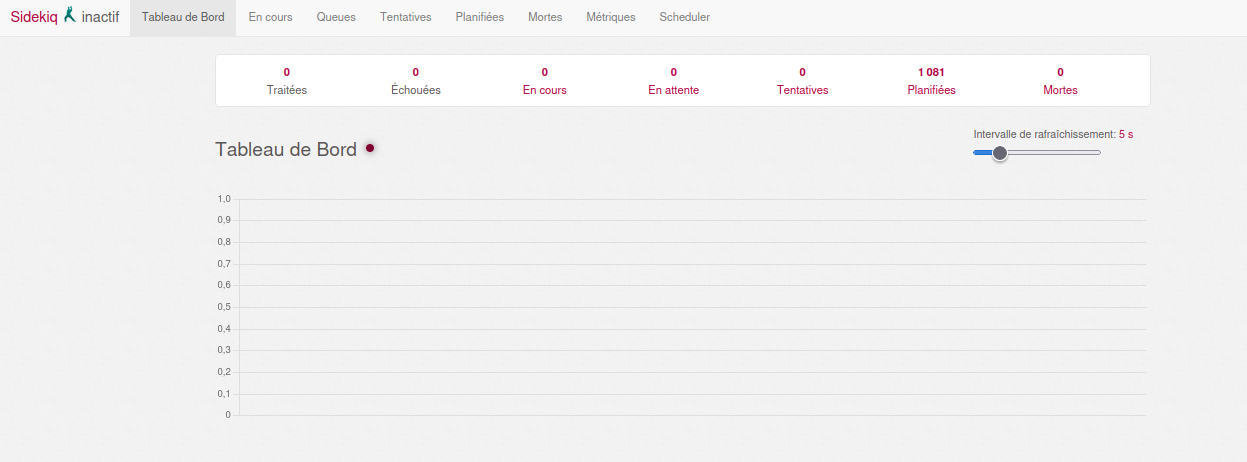

  3. Die “Sidekiq-Ansicht” scheint keine Jobs zu verarbeiten.

  • Leeren der Redis-Warteschlange (funktioniert, das Sidekiq-Dashboard geht zurück auf Null, aber die Aufgaben werden immer noch nicht verarbeitet)

Mir ist dasselbe aufgefallen, aber es passiert nicht so häufig. Es hat jahrelang einwandfrei funktioniert, aber in letzter Zeit passiert es etwa einmal im Monat. Ich habe letztes Jahr sogar den RAM auf der Instanz verdoppelt, um mit den Discourse-Upgrades Schritt zu halten.
Nachricht
Sidekiq-Heartbeat-Test fehlgeschlagen für 2087, Neustart
Backtrace
/var/www/discourse/vendor/bundle/ruby/3.3.0/gems/activesupport-8.0.4/lib/active_support/broadcast_logger.rb:218:in `block in dispatch'
/var/www/discourse/vendor/bundle/ruby/3.3.0/gems/activesupport-8.0.4/lib/active_support/broadcast_logger.rb:217:in `map'
/var/www/discourse/vendor/bundle/ruby/3.3.0/gems/activesupport-8.0.4/lib/active_support/broadcast_logger.rb:217:in `dispatch'
/var/www/discourse/vendor/bundle/ruby/3.3.0/gems/activesupport-8.0.4/lib/active_support/broadcast_logger.rb:129:in `warn'
/var/www/discourse/lib/demon/sidekiq.rb:39:in `block in heartbeat_check'
