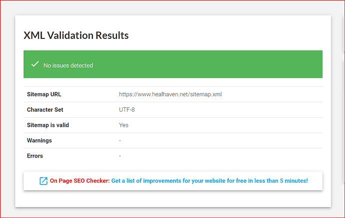

Validate XML Sitemap - XML Sitemaps Generator 产生了以下结果(站点地图有效,无错误):

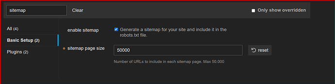

仪表板显示我正在运行 3.3.0.beta5-dev,并且我确实每天更新等。站点地图插件,我一直启用它,因为现在我注意到它确实会在一段时间后自行关闭,原因不明!但我确实在设置中启用了常规站点地图功能,除了可用的插件之外。

除此之外,我启用了默认设置列表中的主设置:
