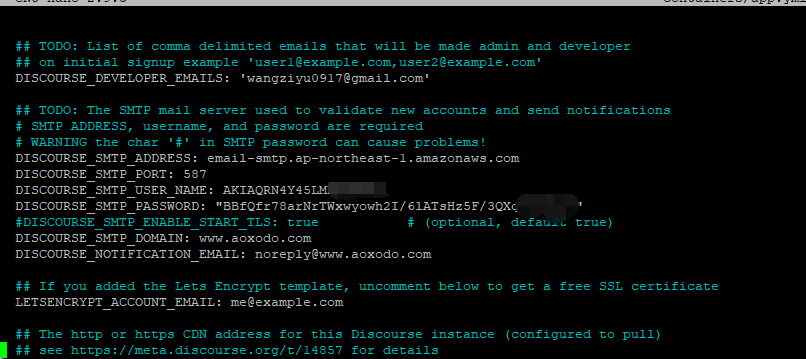

Discourse をホストするために AWS EC2 と AWS SES を使用していますが、半日試しても SMTP が機能しません。
以下の手順に従いました。
以下のような状態です。
しかし、私のメール (wangziyu0917@gmail.com) は確認メールを受信できません。

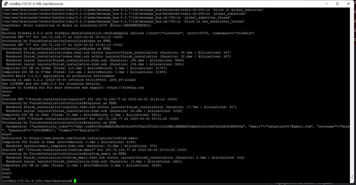

ログには「Job exception: Net::SMTPAuthenticationError」と表示されることがあります。
SMTP のユーザー名とパスワードは正しいと確信していますが、理由がわかりません。
そして、これを試しました。

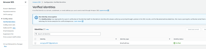

現在、私の AWS SES はサンドボックスモードですが、メール (wangziyu0917@gmail.com) は確認済みです。

登録を試みた際の最新のログです

OMG、解決しました。メール送信にこのドメイン(www.aoxodo.com)を使用しているため、SESにドメインを追加する必要があります。
