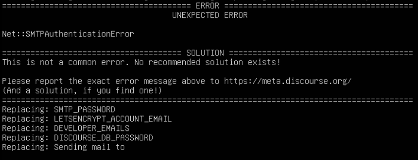

我运行了 ./discourse-doctor,显示如下:
有人知道我该怎么做吗?

我已经尝试了那里的解决方案,但有点卡住了。我甚至重新构建以确保我没有拼错任何内容,但我复制粘贴了设置过程中的所有内容,以确保我不会拼错任何内容。
这是我在检查端口时收到的消息:
