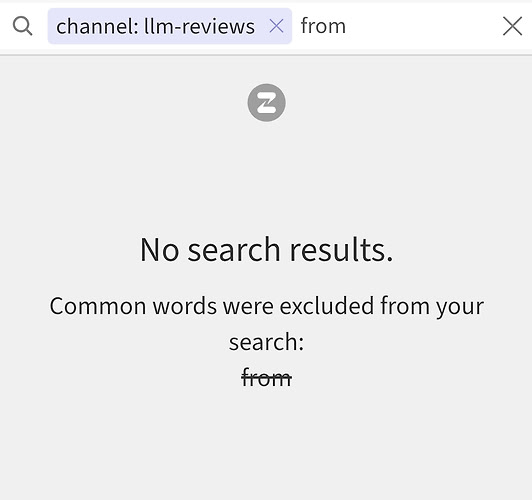

虽然我感觉这个功能被降低了优先级,但这里有一个来自 Zulip 的改进用户体验的建议:显示被忽略的单词
