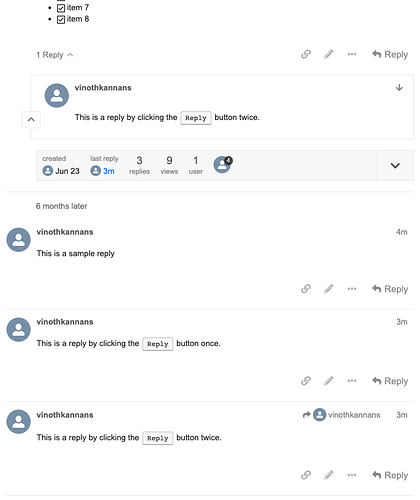

实际上,这是核心中的一个错误。我们以前没有看到它,因为它在没有 post-voting 插件的情况下不会影响任何东西。
3 个赞
如上截图所示,即使未启用帖子投票插件,此相同错误也发生在核心本身。
2 个赞
这是修复方法。
@Don 感谢您出色的复现。我已经尝试复现,并且成功复现了 :crazy_face:
这些嵌入式回复的问题在于 reply_to_post_number 被设置为 1,而实际上不应该设置。
我正在考虑为现有的帖子投票主题添加一个迁移,如果数字设置为 1,则将其清除,这样可以防止在旧帖子中出现嵌入。添加迁移的缺点是,论坛现在可能会显示更多(帖子投票)帖子,而这些帖子最初是嵌入的。
4 个赞
