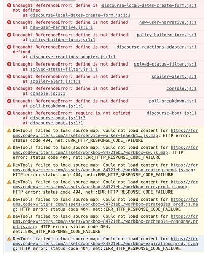

Ich habe mich per SSH mit dem Server verbunden und die App neu erstellt, aber die Benutzer haben immer noch dieses sporadische Hängen. Ein paar Leute haben mir ihre JS-Konsolenprotokolle geschickt, die so aussahen:
und (anderer Benutzer):

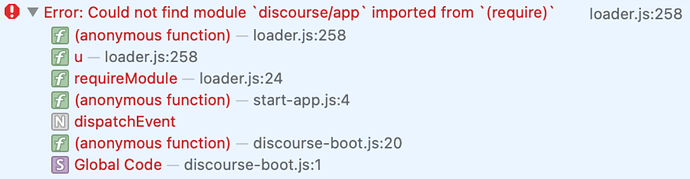

Der allererste Fehler, den ich sehe (auf der Anmeldeseite, wohlgemerkt), ist:

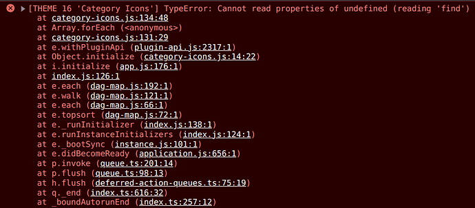

Vielen Dank! Das Deaktivieren der Themes führt zu diesem Fehler:
Screenshot 2023-08-30 at 00.03.11
Eine Netzwerkanfrage ist fehlgeschlagen:
