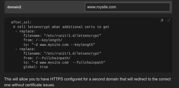

Você está seguindo as instruções em Set up Let’s Encrypt with multiple domains / redirects?
Se você inserir www.mysite.com no template no OP, ele gerará isto:
after_ssl:
   # diga ao letsencrypt quais certificados adicionais obter
    - replace:
        filename: "/etc/runit/1.d/letsencrypt"
        from: /--keylength/
        to: "-d www.mysite.com --keylength"
    - replace:
        from: /--fullchainpath/
        to: "-d www.mysite.com  --fullchainpath"
        global: true
Então você está fazendo isso errado.

Então eu tenho que fazer isso e substituir domain2 por mysite.com, e então reconstruir o aplicativo?
Se você inserir o nome do seu domínio no campo, ele preencherá automaticamente o =domain2= com o domínio para que você possa copiar/colar esse bloco.

Ei, acabei de fazer isso, infelizmente o mesmo resultado. Foi o que fiz, mas com meu domínio em vez disso.
Sem espaços em branco, formatação correta.

Ah, encontrei!
Não é possível emitir para \"=mysite.com=\": O nome de domínio contém um caractere inválido
Então, remova os = porque eles eram para uma variável?
Você usou o formulário da outra página como sugeri e colocou seu nome de host no espaço em branco?
