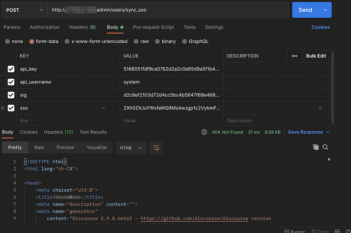

Ich benötige Hilfe beim Endpunkt /admin/users/sso_sync.
Postman gibt eine HTML-Seite als Antwort zurück.
Kann mir jemand sagen, wo ich falsch liege?

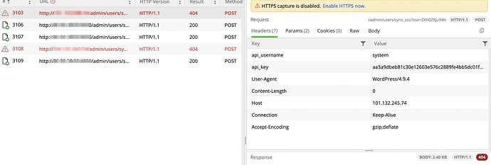

Können Sie versuchen, api_key und api_username als Header gemäß Folgendem zu senden:
Danke ~ :lächelndes_Gesicht_mit_drei_Herzen: :lächelndes_Gesicht_mit_drei_Herzen:, das ist sehr hilfreich für mich

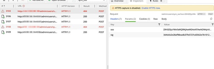

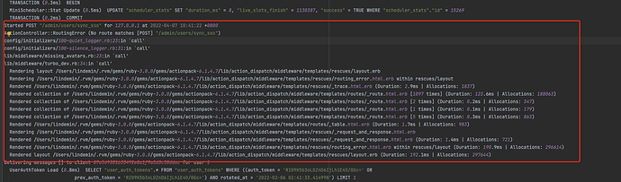

Started POST "/admin/users/sync_sso" for ip address at 2022-04-13 08:13:14 +0000
ActionController::RoutingError (No route matches [POST] "/admin/users/sync_sso")
config/initializers/100-quiet_logger.rb:23:in `call'
config/initializers/100-silence_logger.rb:31:in `call'

Das Problem war, dass der falsche Body-Typ und Content-Type gesendet wurden, sodass die sig/sso-Parameter nicht ausgelesen werden konnten. Ich kann Ihnen ein Beispiel geben. Verwenden Sie Content-Type mit multipart/form-data; und verwenden Sie den http Body mit rohem Text (sso=$sso&sig=$sig).
