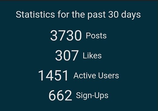

Bom dia, @awesomerobot,
Passei algum tempo refletindo sobre este componente de tema e, com base na sua resposta sobre ‘Usuários’ e ‘Usuários Ativos’, não parece que a informação foi atualizada recentemente. Também pareço ter dois valores diferentes para essas métricas.
Aqui estão minhas estatísticas no desktop:
E no mobile:
Embora a diferença não seja substancial, não consigo descobrir de onde essas estatísticas estão sendo extraídas.

As estatísticas são extraídas da página “Sobre”, elas usam os mesmos dados da tabela na parte inferior dessa página:
Os dados no banner são atualizados com base no período de estatísticas mais baixo, a partir do momento em que o usuário viu o banner pela primeira vez.
Portanto, por exemplo, se você configurou o banner com estatísticas do último dia, após vê-lo inicialmente, ele atualizará seus dados em 24 horas. Se o banner for configurado para mostrar apenas estatísticas do último mês, os dados serão atualizados um mês após você tê-lo visualizado (ou se você limpar o localStorage do seu navegador).
Ele foi implementado dessa forma para reduzir o número de solicitações feitas, então, em vez de mostrar estatísticas atualizadas toda vez que o banner é visualizado, elas são armazenadas em cache no localStorage do navegador.
Este editor é apenas para editar configurações existentes, você não pode adicionar novas (ou javascript) aqui.
Se você deseja que este banner seja atualizado com mais frequência, eu poderia adicionar uma nova configuração que desabilitará o cache.
2 curtidas

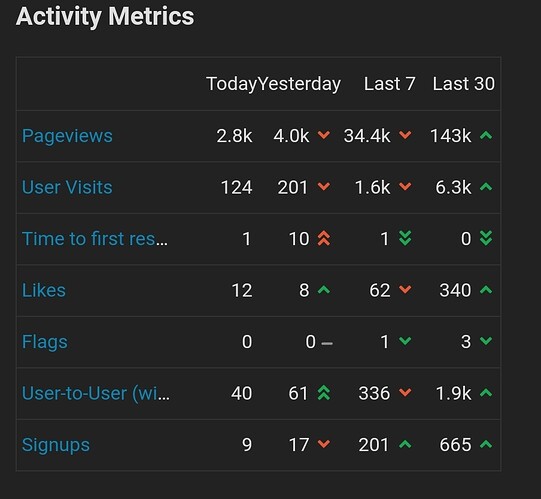

Olá, @awesomerobot
Obrigado pela resposta detalhada e por fornecer a fonte das estatísticas. No entanto, ainda estou enfrentando o mesmo problema com as estatísticas exibidas no meu celular, o que tem acontecido desde que o instalei inicialmente.
De acordo com o meu entendimento, minhas estatísticas já deveriam ter sido atualizadas para o seguinte:
Também tentei limpar o cache do meu navegador, mas isso não fez diferença.
Eu apreciaria muito se essa opção fosse possível, pois ela forneceria uma visão mais abrangente do fórum para os consumidores.
2 curtidas
parecem ser as estatísticas de /admin, que provavelmente são um pouco diferentes das de /about, mas de qualquer forma… se você atualizar o componente, adicionei uma configuração para desabilitar o cache:
