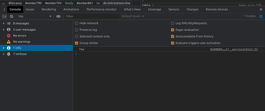

Nous voulons modifier didInsertElement(), donc nous pouvons faire quelque chose comme ceci :
api.modifyClass('mixin:card-contents-base', {
  didInsertElement() {
    console.log("foo");
et essayer…
eh bien, cela n’a pas fonctionné.
Pourquoi ? Eh bien, il s’avère que la méthode modifyClass ne prend pas actuellement en charge la modification des Mixins (du moins selon mes tests). Je vais noter cela pour comprendre pourquoi c’est le cas et vérifier si nous pouvons corriger cela. Pour l’instant, revenons à ce que vous voulez faire.

Revenons à modifyClass et essayons à nouveau avec user-card-contents. Donc quelque chose comme ceci :
api.modifyClass('component:user-card-contents', {
    console.log("foo");
et voyons ce qui se passe…
voilá :tada:
La modification est enregistrée et nous pouvons la voir dans la console, mais nous ne sommes pas encore tout à fait là.

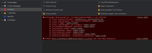

    // code de base
    this._super(...arguments);
    // code que vous voulez ajouter
    $("html").off(clickOutsideEventName);
et…
Pourquoi cela se produit-il ? C’est à cause du contexte de code différent. Dans le fichier de composant Ember, clickOutsideEventName est déjà défini au moment où il est consommé. Votre thème est dans un fichier différent, donc clickOutsideEventName n’y est pas défini.
Comment corriger cela ? Vous vous souvenez de ceci ?
clickOutsideEventName est une propriété du composant, donc si vous utilisez this.clickOutsideEventName, cela devrait fonctionner. Essayons cela.
