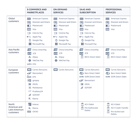

iDeal 결제 방식을 추가하는 방법에 대해 꽤 많은 시간을 보냈습니다. 사실 이는 iDeal에 관한 것이 아니라 SEPA 직접 청구에 관한 것입니다. SEPA 직접 청구는 직불 계좌에서 자동으로 정기적으로 돈을 청구할 수 있는 유럽 전역 표준입니다.
SEPA 직접 청구 플로우에는 위임(mandate)이 필요하며, 이는 기본적으로 IBAN(은행 계좌 번호)입니다.
플로우는 다음과 같습니다(Set up a subscription with SEPA Direct Debit | Stripe Documentation).
  • 클라이언트가 "SEPA 직접 청구"를 결제 방식으로 선택합니다.
  • IBAN Stripe Element가 표시되고 클라이언트가 은행 계좌 번호를 입력합니다.
  • 이를 검증하기 위해 고객은 해당 은행 계좌로 성공적인 결제를 수행해야 합니다.
    이는 일반적으로 구독의 첫 번째 기간에 대한 청구 금액이거나, 0.01유로입니다.
    네덜란드에서는 이 단계에 iDeal이 사용됩니다(Accept a SEPA Direct Debit payment | Stripe Documentation). iDeal을 사용하는 경우, 클라이언트는 드롭다운 목록에서 자신의 은행을 선택하고 해당 은행 웹사이트로 리디렉션됩니다. 그들은 2FA 메커니즘(대부분 스마트폰 앱의 QR 코드 또는 하드웨어 토큰)을 사용하여 결제를 승인합니다. 그런 다음, 결제가 브라우저가 아닌 결제 프로세서와 웹사이트 간의 직접 웹훅을 통해 확인되는 동안 원본 웹사이트로 선택적으로 리디렉션됩니다.
    이것은 베타 단계인 것으로 보이며, Stripe를 통한 SEPA 결제 수락의 현재 방법은 어쨌든 이러한 검증 단계를 요구하지 않습니다(?)
  • 클라이언트가 표준 승인 문구를 동의합니다.
  • SetupIntent 객체가 생성됩니다.
이 시점부터 프로세스는 신용카드 플로우와 유사하게 진행됩니다.
