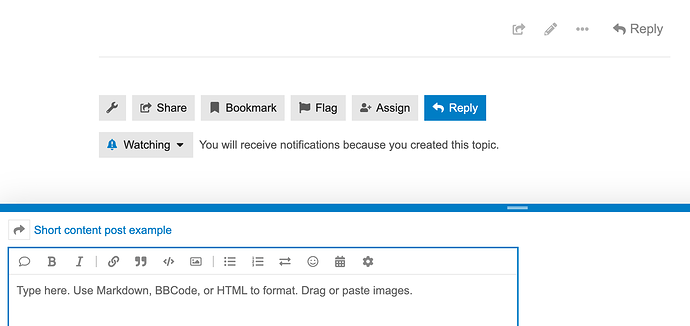

Discourse のインターフェースのこの部分がわかりにくく感じられます。エディタでは、リンクアイコンがハイパーリンクの挿入に使用されています(まあ、これは理にかなっています。それが本来の役割であり、他のインターフェースの 99% と同じです)。
しかし、投稿を閲覧 する際にも、同じアイコンがリンクやソーシャル共有に使用されています。
実際には、ここではより馴染みのある共有アイコン を使う方が理にかなっていると思います。
以前は、API を使ってアイコンを変更するアプローチ を使用していました。
api.replaceIcon('link', 'external-link-tab');
</script>
しかし、これではエディタ内のアイコンも変更されてしまうため、ハイパーリンクの挿入を表すのに共有アイコンを使うのは不自然です。このボタンの 2 つのコンテキスト(共有リンク用とリンク挿入用)を区別して参照できる API コールが別々に用意されていれば、共有リンクアイコンに置き換えることはできても、リンク挿入アイコンはそのままにできるため、非常に役立つと思います。
???(Discourse の内部仕組みについての私の知識は、ほとんどが表面的なものですが)

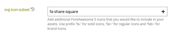

変更が反映され、アップデートで利用可能になったので、当サイトでも適用しました。参考までに、アイコンを使用するには admin -> settings -> svg icon subset から fa-share-square を追加する必要があります。
問題なく動作しました。当サイトの共有アイコンが以下の通り変更されました:
から
へ
再度、ありがとうございます。

フォント・ Awesome のアイコンを SVG アイコンとして利用可能にするもう一歩が必要です。ヘッダーのテーマ調整を行っても、これを行わないとボタンが空白のままになります。
[cogdog, 投稿:17, トピック:207436]
アイコンを使用するには、admin -> settings -> svg icon subset から fa-share-square を追加する必要があります。
[/quote]
私の設定は以下の通りです:
「いいね!」 1
