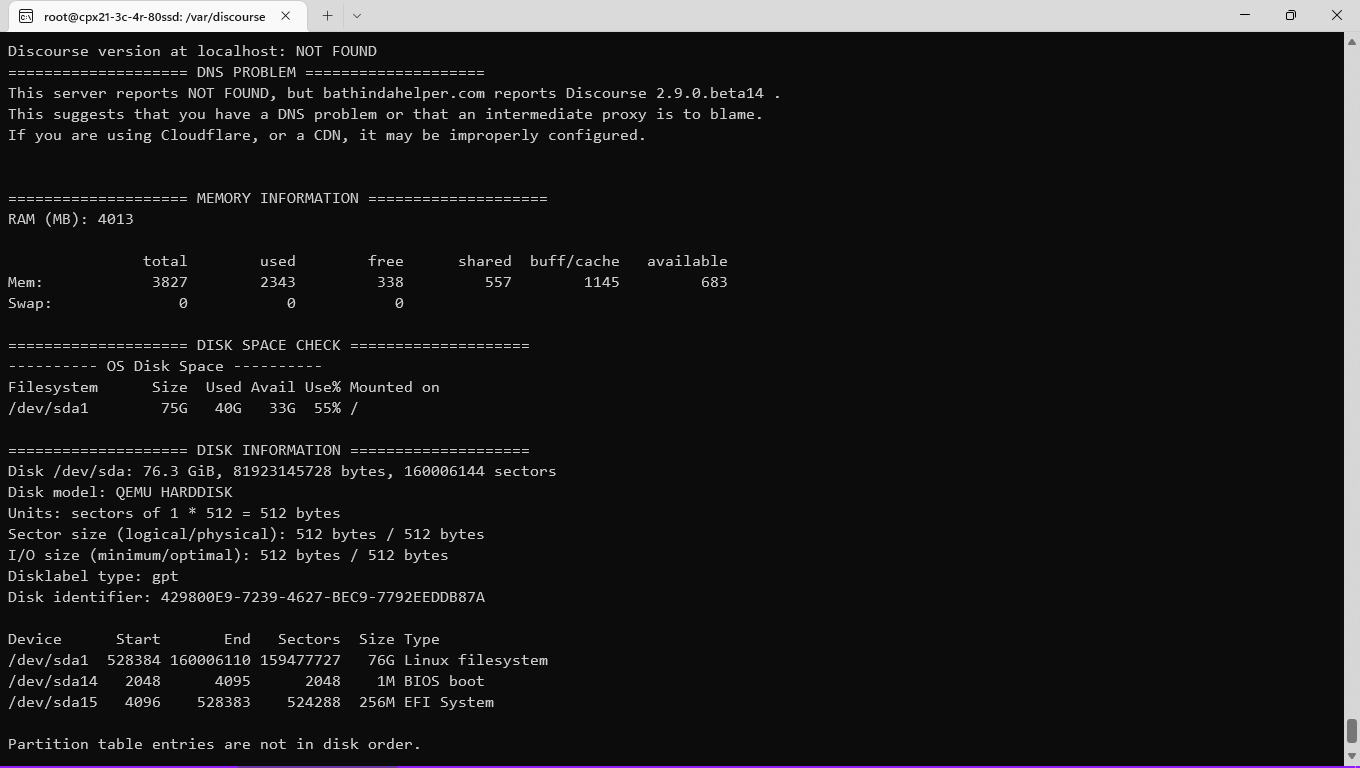

Der Fehlercode 137 bedeutet, dass der Arbeitsspeicher voll ist.
Könnte das ein Problem sein?
Benötigt Discourse jetzt mehr als 4 GB (auch wenn alle Plugins deaktiviert sind)?
Die anderen 2 wpress-Seiten, die auf demselben Droplet/Instanz laufen, sind fast inaktiv.
Könnte es dafür eine einfache Lösung geben, außer auf eine Maschine mit 8 GB RAM umzusteigen?
Ja, Sie haben nur noch 400 MB freien Arbeitsspeicher, was es Discourse nicht erlaubt, neu zu erstellen. Versuchen Sie, ihn auf 4/5 GB zu erhöhen oder das Forum vor dem Neuerstellen herunterzufahren und es erneut zu versuchen.
Unter der Annahme, dass die 400 MB freier Arbeitsspeicher im Leerlauf sind. Das Neuerstellen ist ziemlich intensiv für das System (ich würde es bei Proxmox für meine Seite nachschlagen, aber es ist schon eine Weile offline) und erfordert mehr Arbeitsspeicher als im Leerlauf.

Ich habe meinen Ubuntu-Server neu gestartet, wodurch ich etwa 7 bis 800 MB freien Arbeitsspeicher auf meiner Instanz hatte und das Bootstrapping erfolgreich war. Ich hätte meinen Container vor einem weiteren BS stoppen müssen, wenn ein weiterer Rebuild/BS nach dem Aktivieren der gewünschten Plugins nicht erfolgreich gewesen wäre.
Aber ich bin erstaunt über den neuen RAM-Bedarf von Discourse. Da sich die Kosten der Instanz/des Droplets fast verdoppeln, wenn ich von 4 auf 8 GB RAM gehe. Was ich nicht wünsche, wenn man bedenkt, dass meine Website sehr, sehr, sehr klein ist (vielleicht 10 Besucher pro Tag). Früher benötigte die Standardinstallation von Discourse nur 1 bis 2 GB RAM.

Einige Artikel bei Google sagten übrigens, dass die Menge des freien Speichers nicht viel ausmacht. Da dies eine Art verschwendeter Speicher ist, der nichts tut. Und Benutzer stattdessen nach dem “verfügbaren Speicher” suchen sollten, der bei Bedarf verfügbar ist. Und in meinem Fall sind 1,4 GB verfügbarer Speicher vorhanden.
Ich hoffe, auch hier wieder um Rat gebeten zu werden, wenn Sie bitte.
Was macht Ihr System mit 1,4 GB freiem Speicherplatz?
Wie der obige Screenshot/Artikel zeigt, beinhaltet „verfügbar“ „Pufferspeicher“ usw., was „verfügbar für das System“ sein kann, falls Bedarf entsteht. Aber ich bin kein Experte auf diesem Gebiet.
Und ich recherchiere immer noch darüber (nochmals, ich bin kein Experte). Obwohl ich vermute, dass meine anderen 2 WP-Websites, die ich für fast ruhend halte, etwas damit zu tun haben könnten. Ich werde versuchen, sie in meiner Freizeit abzuschalten und dann die Leistung zu vergleichen.

Außerdem wäre es eine gute Idee, etwas Swap zu konfigurieren.
Sie können Swap-Speicher hinzufügen. Für einen Neuaufbau wird viel RAM benötigt. Da Sie außerdem andere Programme als Discourse auf dem Server laufen haben, wird mehr Speicher als das Minimum benötigt. Selbst wenn die anderen Websites keinen Traffic haben, verbraucht der laufende Webserver etwas Speicher.
