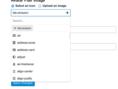

自首次提出以来,此功能已得到显著改进。
  1. 我们现在拥有图片上传控件,不再允许使用 URL。
  1. 我们提供了一个 Font Awesome 图标选择器。
