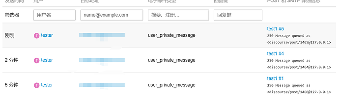

さて、停止中のユーザーにPMメールが送信されるようです。
2.9.0.beta14を使用しています。
(bef1966ca5)
