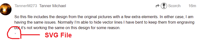

Infelizmente, eles tendem a ser renderizados extremamente pequenos, às vezes praticamente invisíveis. Hoje à noite, alguém fez o upload de um SVG e ele foi automaticamente definido para 12x8 pixels, tamanho tão pequeno que as linhas coloridas desapareceram e a imagem ficou parecida com uma foto de um urso polar em uma tempestade de neve. (Fiquei surpreso que o moderador da categoria tenha notado que havia um SVG ali.) Esse tem sido um problema comum para nós.
Os usuários experientes talvez pudessem aprender que podem, por exemplo, alterar 12x8 para 480x320 para realmente conseguir ver a imagem, mas os usuários experientes geralmente não precisam fazer isso; a maioria das pessoas que postam SVGs são iniciantes buscando ajuda, e elas não conhecem essa peculiaridade do Discourse.
O que faz o Discourse optar por limitar os SVGs a apenas alguns pixels?

Veja como esse gráfico específico aparece aqui (isso não é um pouco de sujeira na sua tela, é o gráfico renderizado):
e1ff136dadb082718c04bb5aaf0f1395de79ba93
Vejo exatamente o mesmo tamanho inferido de 12x8 pixels aqui; aqui está o markdown bruto exatamente como mostrado ao fazer o upload deste arquivo, sem nenhuma alteração:
![e1ff136dadb082718c04bb5aaf0f1395de79ba93|12x8](upload://wffVySQ30j5UczxrY5nifKC0kEP.svg)
Alterar o tamanho inferido de 12x8 para 480x320 torna a imagem visível como algo mais do que um grão de poeira:
![e1ff136dadb082718c04bb5aaf0f1395de79ba93|480x320](upload://wffVySQ30j5UczxrY5nifKC0kEP.svg)
