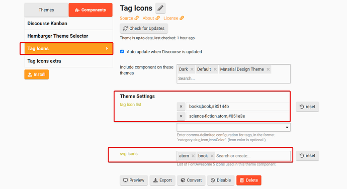

books と science-fiction のタグに対して私が行った方法を以下に示します。
完成例:
  1. Tag icons コンポーネント(このコンポーネント)の設定
  1. Tag Icons と同期を保つ必要があるセカンダリコンポーネントの設定
    このコンポーネントでは以下の 2 つの処理を行います:
    1. 特定のタグの箇条書きを非表示にする
    2. タグテキストをアイコンと同じ色にする
これを実現するために、新しいテーマコンポーネント Tag Icons extra を作成します。

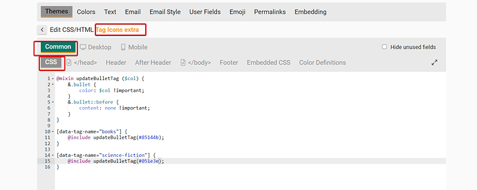

Common/CSS セクションで:
  1. 以下のミックスインを追加します(1 回だけ必要):
@mixin updateBulletTag ($col) {
    &.bullet {
        color: $col !important;
    &.bullet::before {
        content: none !important;
  1. 編集したいタグごとに以下のコードを貼り付け、REPLACEMETAG をタグ名に、REPLACEMECOLOR をアイコンと同じ色に置き換えます:
[data-tag-name="REPLACEMETAG"] {
    @include updateBulletTag(REPLACEMECOLOR);
「いいね!」 7

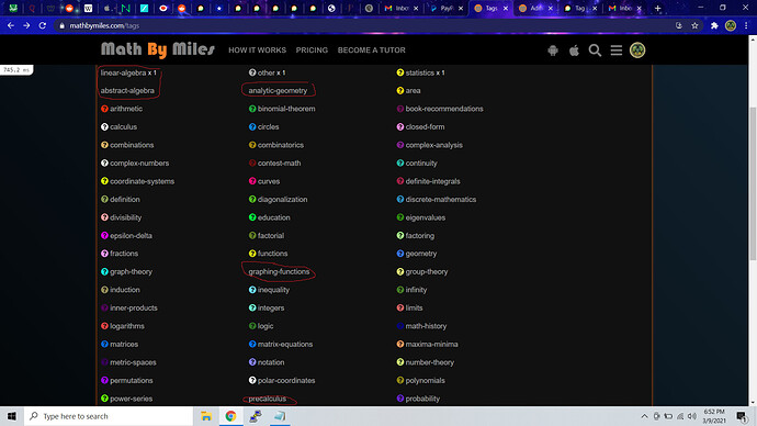

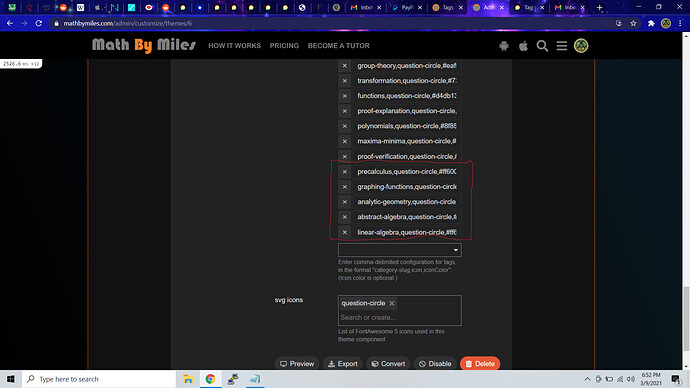

@pmusaraj 約2週間前に、約50個のタグにアイコンを設定しました。現在タグのリストを確認すると、そのうち5つのアイコンが消えていました… 削除して再入力しても、何も解決しません。50個すべてを削除して再入力すれば直るかもしれませんが、それは手間がかかるので、できれば避けたいところです…
設定のスクリーンショットを投稿して、アイコンが機能しなくなっているタグを指摘していただけますか?
「いいね!」 2
ええと、最後の5件のエントリが動作しないのは不思議ですね。最後の5件のうち1件を、その上の別のエントリと入れ替えてみて、どうなるか確認していただけませんか?設定値がどこかで切り捨てられているように見えるのですが…
「いいね!」 3
余談ですが、表示されなくなったのは「元々」最後の5件ではありませんでした。最初は5件のランダムなものが表示されなくなり、それらを削除して再入力したところ(表示されませんでした)、それが最後の数件だけが表示されないように見える原因です。
その上で、proof-verification タグを削除して先頭に再入力しました。以前はオレンジ色でしたが、現在もオレンジ色のまま正常に表示されています。相変わらずあの5件のみ問題のようです。
