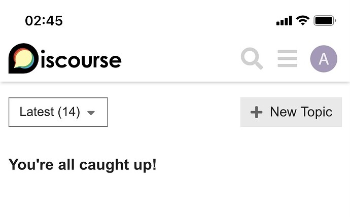

Ich erhalte eine leere Themenliste, wenn ich auf die angegebene URL klicke:
Könnte es ein Problem geben?
Ja, unser Ember-Router muss von dieser Route erfahren (cc @david)
Funktioniert, wenn Sie direkt zur URL navigieren
