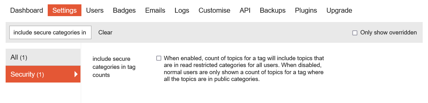

タグが機密性の高い性質を持つ可能性があるため、デフォルトでは権限管理カテゴリからのタグは除外されるように最近変更されました。しかし、古い動作に戻すことができる管理者設定「include secure categories in tag counts」があります。:+1:

編集:それがまさに問題だったようです。確認するには少し待つ必要があります(問題が何であったかをテストするために、すべてのセクションに「全員」を再追加しました。現在、そのオプションを有効にし、セクションを再制限しました。すべてのタグカウントは正常です。したがって、正しいと思います)。
