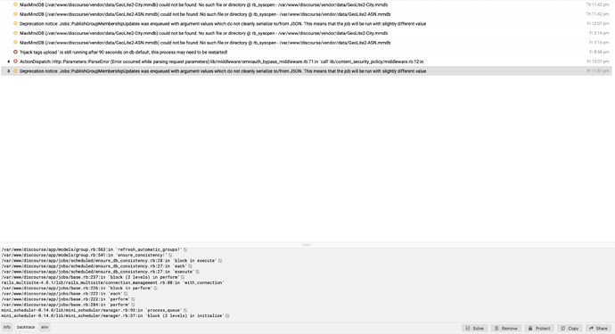

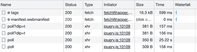

Da Sie Ihre URL nicht teilen, können Sie bitte prüfen, ob es in den Netzwerk- und Konsolen-Tabs Ihres Browsers oder in /logs/ etwas Ungewöhnliches gibt?
Sicher, hier sind sie (Beachten Sie, dass die Protokolle nicht generiert wurden, nachdem ich eine Anfrage an die Tags von einem Benutzer gestellt hatte). Ich wollte alles einbeziehen, um zu sehen, ob es ein Problem im Zusammenhang mit einem früheren Problem geben kann:
