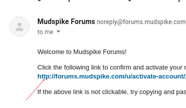

Ihre Website hat zwei Probleme.
  1. Ihre Website befindet sich hinter dem Cloudflare Full-Site-Proxy. Sie können in Ihren DNS-Einstellungen die orange Wolke in eine graue umwandeln, um dies zu deaktivieren. Es ist bekannt, dass Discourse zufällig Probleme verursacht, wenn es hinter Cloudflare-Transformationen läuft.
  2. Ihre Website ist nicht für HTTPS konfiguriert. Sie haben dies früher nicht bemerkt, weil von Punkt 1. Jede neue Browser-API ist heutzutage ausschließlich für HTTPS verfügbar, und jede öffentliche Website sollte HTTPS verwenden. Sie müssen HTTPS ordnungsgemäß einrichten und erneut in die Rails-Konsole gehen und SiteSetting.force_https = true ausführen.
4 „Gefällt mir“
Das Wort ‘Probleme’ ist so stark, es ist eher eine bewusste Eigenart :slight_smile: – wir werden diese neue Funktion einfach deaktivieren, wenn Sie jetzt sicher sind, dass sie nicht gut mit Cloudflare funktioniert. Wir verwenden weder Brotli noch Rocket Loader.
Wir nutzen Cloudflare, um eine Wildcard-Verbindung über S3/Cloudfront zu ermöglichen, und Page Rules für die Umleitung über HTTPS. Das ist also für uns bewusst so eingerichtet und spart uns einige Kosten für das eigene Hosting – S3 upload bucket, cdn url and bucket name in CNAME - #7 by fearlessfrog
Das Hauptproblem besteht darin, dass SiteSetting.force_https auf true gesetzt sein muss, wenn Ihre Website über HTTPS verfügbar ist. Können Sie das bitte ausprobieren?
Wir verwenden diese Einstellung zum Generieren der Discourse-Forum-Links. Ohne sie werden Links in E-Mails beispielsweise standardmäßig auf HTTP gesetzt:
3 „Gefällt mir“
Ja, das scheint zu funktionieren – danke!
Wir haben das so lange deaktiviert gelassen, da das ‘Flexible’ SSL auf Cloudflare-Seite ohnehin in puncto Sicherheit kaum geschützt war. Alles, was ankam, wurde ohnehin über eine Seitenregel zu HTTPS umgeleitet, und ich war mir der Auswirkungen nicht sicher. Wir haben andere Seiten unter der Domain .mudspike.com, die dieses Cloudflare-Setup benötigen, sodass das Forum bisher leider falsch konfiguriert war.
