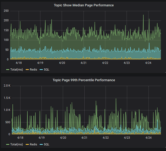

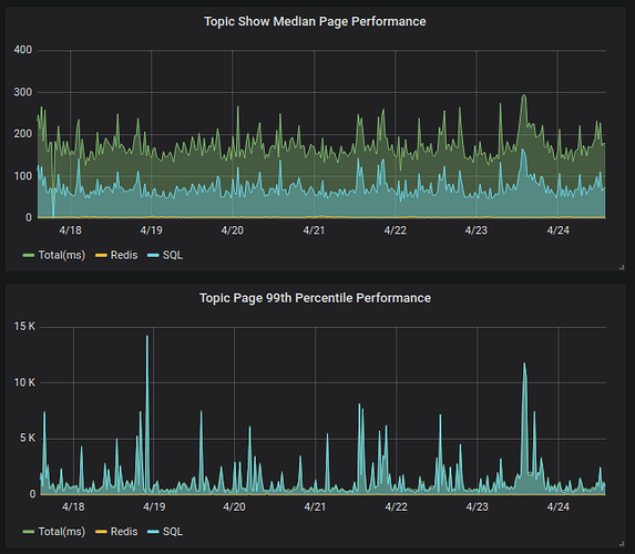

ご質問への回答を試みるために、私が書いたデータエクスプローラーのクエリをご紹介します。異なるトピックやオフセットで試してみてください。
-- [params]
-- int :topic_id = 107216
-- int :offset = 10000
SELECT "posts"."id" FROM "posts"
WHERE ("posts"."deleted_at" IS NULL)
AND "posts"."topic_id" = :topic_id
AND "posts"."post_type" IN (1,2,3) ORDER BY "posts"."sort_order" ASC LIMIT 20
OFFSET :offset
通常のサイズのトピックと、非常に巨大なトピックの例です。
Example time: 3.4ms
  ->  Index Scan using index_posts_on_topic_id_and_sort_order on posts  (cost=0.43..1925.22 rows=477 width=8)
example time: 353.9ms,  739.6 ms (time varies depending on database caching)
  ->  Index Scan using index_posts_on_topic_id_and_sort_order on posts  (cost=0.43..605155.88 rows=161255 width=8)
750ms を超える時間を見たこともあります。
以下は中央値と 99 パーセンタイルの時間です。中央値の時間は驚くほど良好ですが、中央値の性質上、60 パーセンタイルで中央値の場合よりもはるかに悪いかどうかはわかりません。
別のサーバーの例です(このサーバーはカテゴリ数が非常に多く、これもパフォーマンスに影響を与えているため、メガトピックがない限り単純な比較はできませんが)、中央値のパフォーマンスは半分になり、最悪の場合も大幅に改善されていることがわかります。

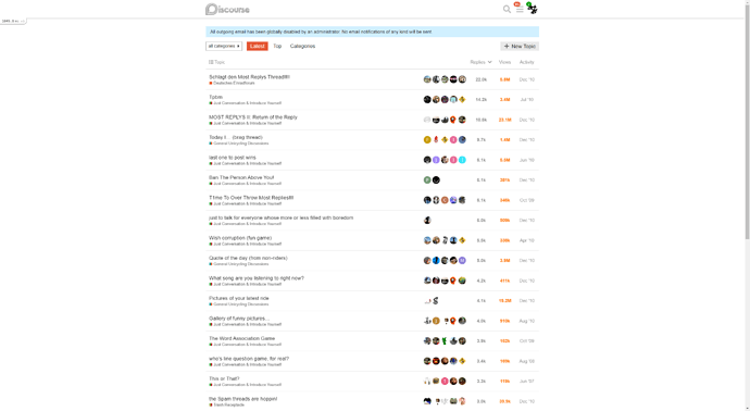

こんにちは、
現在 Discourse にインポートしているフォーラムには、メгатピックが多数あります:
(投稿はまだすべてインポートされていません!)
メгатピックは Discourse と相性が良くないため、実際にはどう対処すべきでしょうか(将来的にはコミュニティ向けにチャット、おそらく Discord の導入を検討していますが、現在のトピックについてはどうすればよいか知りたいです)?
削除する?
分割して閉じる?
分割する場合、トピックあたりのメッセージ数は何件が適切でしょうか?デフォルトの 10000 件で十分でしょうか、それとも減らすことをお勧めしますか?
「いいね!」 3

さらに、それらのほとんどは問題なさそうです。本当に深刻な問題は1万から始まります。スクリーンショットに写っているものの大部分は1万未満です。
「いいね!」 6

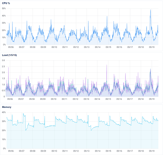

サーバーの統計が「あるべき」姿がどうなのかはわかりませんが、多数のメガトピックを持つコミュニティの現状を共有できます。現在、1 万投稿以上のクローズトピックが 15 件、2 千投稿以上のオープントピックが 50 件以上あります。フォーラムの活動は、常に非常にアクティブなトピックの少数に集中しています。
現在は、4 個の仮想 CPU、8 GB のメモリ、160 GB のディスクを備えた DigitalOcean サーバーを運用しており、月額 40 ドルです。数ヶ月に一度、ごく短時間ですが、ユーザーが「極度の負荷」メッセージを表示することがあります。これは、ライブイベントが発生し、多くのユーザーが同時に投稿する際(例えば、1〜2 時間にわたって単一のトピックで毎分複数の投稿が平均的に発生する場合)にのみ起こります。
それ以外の時間は、問題なくスムーズに動作しています。現在、他のものをアップグレードする必要があるよりもはるかに前に、ディスク容量の増加が必要になる見込みです。
「いいね!」 6
