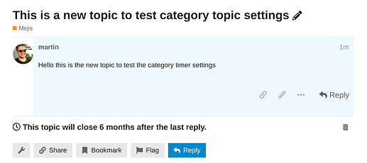

É isso que vejo quando crio um novo tópico com as mesmas configurações que você:

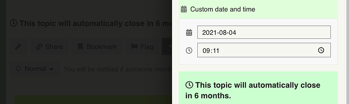

E então, quando entro no modal do temporizador do tópico (fiz algumas alterações nisso com a nova PR):
Então, talvez espere até que a alteração mais recente seja mesclada e veja como fica. Se não resolver, posso investigar mais a fundo. Vou retornar aqui assim que for mesclada.
