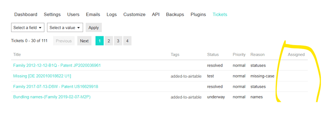

In “Tickets”, wenn Sie auf die SpaltenĂŒberschrift “PrioritĂ€t” klicken, wĂŒrden Sie erwarten, dass die Liste nach dieser Spalte sortiert zurĂŒckgegeben wird. Sie sortiert sich nicht. Sie hat keinerlei Auswirkung.
Sie fĂŒgt dies zur URL hinzu:
&order=priority
Aber die Liste ist immer noch in zufÀlliger Reihenfolge.
