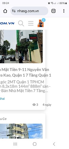

Derzeit wird die Homepage auf dem Samsung S23 Ultra falsch angezeigt. Ein einzelner Beitrag verursacht Textüberläufe und zerstört das gesamte Layout.
Wird dieses Problem durch den Beitrag selbst oder durch einen Fehler in einer Theme-Komponente verursacht?
Vielen Dank!
1 „Gefällt mir“
Ich habe überprüft und festgestellt, dass das Problem durch einen Google Maps-Link im Beitrag verursacht wird.
Wenn der Link im Format maps.google.com vorliegt, funktioniert er einwandfrei.
2 „Gefällt mir“

Mobile-Versionen sind aus irgendeinem Grund kaputt, wenn die Komponente ‘topic excerpt’ aktiviert ist und auch ohne sie (ich habe zwei Designs, mit und ohne diese Komponente, und beide funktionieren nicht) ¯\_(ツ)_/¯ Daher reicht dieses CSS
PS: Fügen Sie diesen Code in den mobilen SCSS-Bereich im Admin-Dashboard ein
.topic-card__excerpt-text {
    display: -webkit-box !important;
    -webkit-line-clamp: 3 !important;
    -webkit-box-orient: vertical !important;
    overflow: hidden !important;
    text-overflow: ellipsis !important;
    max-width: 100% !important;
    word-wrap: break-word !important;
    white-space: normal !important;
.topic-card__excerpt {
.topic-list-item {
td {
2 „Gefällt mir“

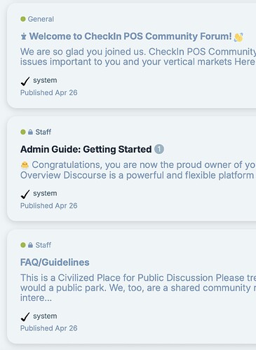

Wir sind einen anderen Weg gegangen, der uns besser gefallen hat. Wir verwenden Topic List Thumbnails und haben dann etwas eigenes CSS hinzugefügt, damit es so aussieht/sich so verhält, wie wir es wollten. Sie können es hier in Aktion sehen:
5 „Gefällt mir“
Sieht gut aus
1 „Gefällt mir“
Das bedeutet mir viel, besonders von dir! Danke!
1 „Gefällt mir“
Gibt es eine Idee, warum einige Titel schwarz und andere blau sind? Ich habe alle 3 Themen gelesen.
Ha! Habe meine eigene Frage direkt nach dem Posten beantwortet. Schwarz bedeutet ungelesene Antworten. Aber da die # Sprechblase direkt da ist, braucht sie wahrscheinlich nicht auch noch die Farbmarkierung.
1 „Gefällt mir“
Wenn die Themenkarten selbst eine andere Farbe als der Rest des Hintergrunds haben sollen, welches CSS müsste ich ändern?
Außerdem, ich sehe es nicht erwähnt, aber Topic Cards blendet das Symbol für Massenaktionen aus. Können wir das wieder einblenden?
Ich muss es jedes Mal deaktivieren, wenn ich Massenaktualisierungen auf Themen anwenden muss.
1 „Gefällt mir“
Klicken Sie mit der rechten Maustaste auf das Element, das Sie ändern möchten, und wählen Sie “Untersuchen”. Die Browser-Entwicklertools werden geöffnet und Sie sollten den CSS-Selektor sehen.
1 „Gefällt mir“
Danke, ich habe Folgendes hinzugefügt:
.topic-card.has-max-height {
    background: #e6ecf2
.topic-card.has-max-height:hover {
    background: #ddecf7
Und es funktioniert perfekt mit der Standardpalette ‘Shades of Blue’.
Okay, Teil 2. Wie bearbeite ich es, damit es mit 2 Farbpaletten funktioniert? Sah gut aus, bis der Browser in den Dark Mode wechselte.
Ich beantworte meine eigene Frage wieder einmal…
Ich habe gestern Abend etwas über @media (prefers-color-scheme: light/dark) gelernt, also alles gut.
1 „Gefällt mir“
