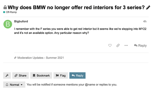

Desculpe, nossa comunidade tem reaberto ativamente tópicos que foram fechados por ninguém, pois isso é um bug conhecido em nosso site há algum tempo. Só consigo encontrar capturas de tela desses tópicos quando foram relatados pela primeira vez:
1 curtida

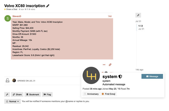

Sim para isso e não para tudo o mais. Nosso temporizador de fechamento automático de tópicos está configurado para 2 meses após a última atividade no tópico. O bug relatado ocorre quando havia apenas uma postagem (a postagem original) antes que o tópico fosse misteriosamente fechado. Isso também acontece em categorias que não têm um temporizador de fechamento automático configurado.
Eu me pergunto se o problema está relacionado à exclusão de postagens (seja pelo autor original ou pelo sistema). Quando eu estava tentando encontrar links de exemplo para tópicos afetados, notei que todos foram ou movidos pelos nossos moderadores (por outros motivos) ou excluídos pelo sistema, depois que um moderador reabriu o tópico misteriosamente fechado. Aqui está uma captura de tela:
