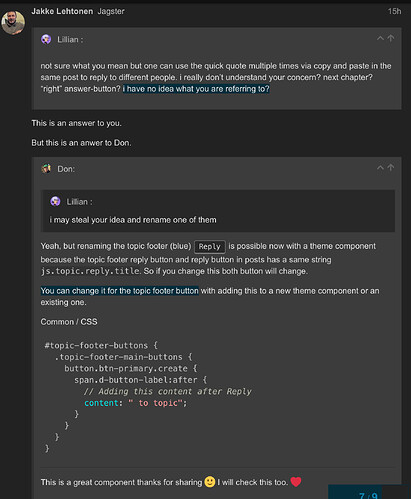

我倾向于同意,我自己有时也会按错按钮。我可能会借鉴你的想法,给其中一个重命名。在我们的论坛上,我们使用快速引用组件,它效果很好,因为你知道你是在回复一个帖子。
3 个赞
是的,但现在可以通过主题组件重命名主题页脚(蓝色)回复,因为主题页脚回复按钮和帖子中的回复按钮具有相同的字符串 js.topic.reply.title。因此,如果您更改此设置,两个按钮都会更改。
您可以通过将此添加到新的主题组件或现有组件来更改主题页脚按钮。
通用 / CSS
#topic-footer-buttons {
  .topic-footer-main-buttons {
    button.btn-primary.create {
      span.d-button-label:after {
        // 在“回复”之后添加此内容
        content: " to topic";

我不确定你的意思,但可以通过在同一帖子中多次复制粘贴快速引用来回复不同的人。我真的不明白你的担忧?下一章?“正确”的答案按钮?我不知道你在指什么?
总之,我现在重命名了底部的回复按钮,并且我喜欢这个区别,它在界面上更清晰。谢谢你的代码片段 @dodesz :slight_smile:

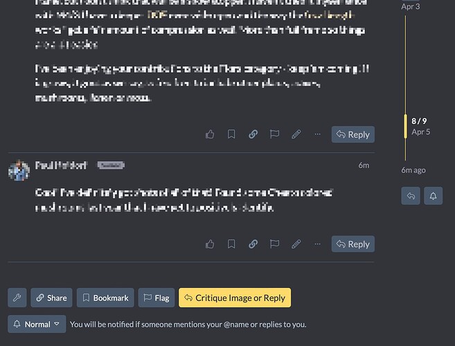

感谢您的分享,Don!我多年来一直想这样做!我根据自己的需求更进一步。由于我的网站有点不同,每个类别都不同,不仅仅是直接的讨论,所以我选择完全更改回复按钮的文本。因此,对于我的图片评论类别,我将其更改为“提供评论或回复”,通过添加“或回复”,我认为可以解决 Jakke 的担忧。感谢您提出这一点,Jakke,我最初将其设置为仅“提供评论”,但您说得对,这并不适用于所有情况。
我不喜欢 font-size: 0; 这个技巧,但不知何故无法让 visibility: hidden; 技巧在此生效。另外,我尝试将 font-size 设置为 1em 而不是 px,但这似乎也不起作用。我最终选择了一个稍大的字体来使该按钮更加突出,但我更希望使用 em,以便字体可以缩放。
// 图片评论
body.category-image-critiques-abstract-critiques,
body.category-image-critiques-avian-critiques,
body.category-image-critiques-flora-critiques,
body.category-image-critiques-human-fauna-critiques,
body.category-image-critiques-landscape-critiques,
body.category-image-critiques-macro-critiques,
body.category-image-critiques-night-critiques,
body.category-image-critiques-non-nature-critiques,
body.category-image-critiques-wildlife-critiques,
body.category-image-critiques-weekly-challenge {
        span.d-button-label {
          // 隐藏回复文本
          font-size: 0;
          // 新文本
          font-size: 18px;
          content: "Critique Image or Reply";
