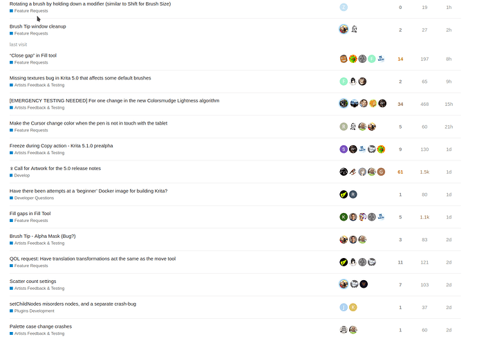

Ich bin von etwas geplagt auf einen weiteren Fehler gestoßen / (fehlende Funktion?), bei dem ungelesene Nachrichten auf der Kategorieseite nicht grau gefärbt sind, sodass alle Beiträge gleich aussehen. Wenn Sie beispielsweise die Kategorieseite dieser aufrufen, sind die ungelesenen Beiträge nicht zu unterscheiden.

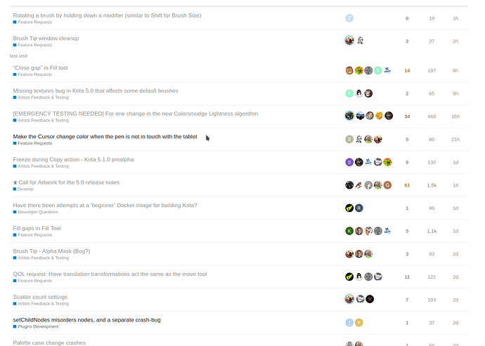

Hier ist, wie es aussieht, wenn ich das TC deaktiviere

Hallo! Wir sehen denselben Fehler auf unserem Forum. Wir haben das veraltete Modul verwendet. Bei der Aktualisierung auf 2.8.0.beta8 traten dieselben Probleme auf. Wir haben uns entschieden, die neue Theme-Komponente zu verwenden, und sie funktioniert, außer beim Theming dieser Listen. Die Linkfarbe ist falsch, aber auch der Abstand ist falsch.
Soweit ich das beurteilen kann, verliert das Element die CSS-Klasse topic-list-data, sodass das Theme nicht korrekt angewendet wird. Das Deaktivieren der Theme-Komponente behebt das Problem.

Nachdem ich dies überprüft hatte, war es kein Fehler, sondern eine abwärtskompatible Änderung aufgrund von Änderungen in der Kernanwendung.
Beachten Sie, dass wir diese normalerweise nicht mitten im Monat unterstützen. Daher wird Ihnen normalerweise davon abgeraten, mitten im Monat ein Upgrade durchzuführen.
Ich weiß es jedoch zu schätzen, dass ich Sie dazu gebracht habe, Ihre Setups mitten im Monat warten zu müssen. Also …
Ich habe die „schwache Beleuchtung“ besuchter Titel sowohl für Kachel- als auch für Nicht-Kachel-Ansichten auf dem Desktop behoben und die Vorlagen mit einigen der letzten Änderungen auf den neuesten Stand gebracht:
Ich werde mir irgendwann das Mobile ansehen.
Bitte aktualisieren Sie Ihr TC und lassen Sie mich wissen, ob Sie verwandte Probleme feststellen.
