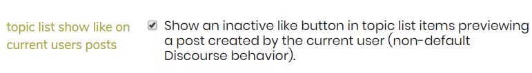

Seguí estos pasos.
El botón de me gusta no aparece. ¿Cómo puedo mostrarlo?
2 Me gusta
Aún no lo he implementado en esta configuración. ¡Ya viene ;)!
