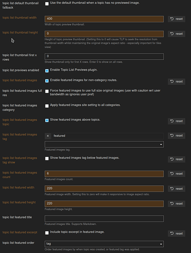

設定画面のスクリーンショットを撮っていただけますか?特に「投稿画像」に関連する項目のみで構いません。
はい、こちらです

まだバグだとは確信できません。おそらく意図した通りに動作しているのでしょう。
設定を通じて、topic_list_featured_images_count(現在は 6)という設定で制限をかけています。すべての画像が表示されています。クエリの順序はタグ付けされた時刻(topic_list_featured_order という設定)によって決まります。そのため、古い順に表示されていると思われます。そのため、新しい画像が表示されていないのだと思います。
この数値を増やしてください:topic_list_featured_images_count
または、順序の基準を変更してください。

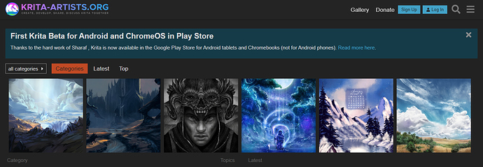

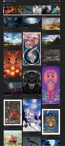

いいえ、数を12に増やしましたが、最近タグ付けされた作品の多くはまだ表示されていません。これらの作品も古いものではありません。このスクリーンショットをご覧ください。フィーチャー画像と、最初の6件を超えた上の行も確認できます。

今、上部に12が見えます。大丈夫そうですか?
「いいね!」 1
いいえ、ギャラリーのスクリーンショットを見ると、2 番目の風景写真とモノクロのポートレート(上から 3 番目、2 列目)の間の画像は、注目の画像行には表示されていません。それらは決して追加されませんでした。具体的には、上段の 3 番目の画像、2 番目の画像(マーメイド)、そしてアルパカ(3 列目の 4 番目の画像)が、上段には表示されていません。
