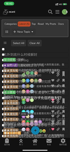

Abbiamo appena riscontrato un problema su 2.9beta9
Il TLP TC causa lo spostamento a sinistra della data dell’ultima attività su mobile, vedere lo screenshot qui sotto. Tutte le funzionalità come pollici, estratti, ecc. sono disabilitate.
4 Mi Piace
Grazie per la segnalazione. Cercherò di esaminarla quando potrò.
Indipendentemente dalla homepage, vedo che l’impostazione non è coerente quando si cambiano gli elenchi degli argomenti di scoperta e quando si aggiorna la pagina.
3 Mi Piace
Questo dovrebbe essere risolto, il margine ampio non verrà più visualizzato se l’utente non ha scelto le anteprime.
MIGLIORAMENTO: ridurre il margine della sezione destra quando non sono richieste anteprime · paviliondev/discourse-tc-topic-list-previews@bfa1f60 (github.com)
3 Mi Piace
Questo dovrebbe essere risolto:
FIX: allineamento meta e azioni mobile in non-tiles · paviliondev/discourse-tc-topic-list-previews@660879b (github.com)
IMPROVE: meta mobile non-tiles · paviliondev/discourse-tc-topic-list-previews@73df618 (github.com)
1 Mi Piace

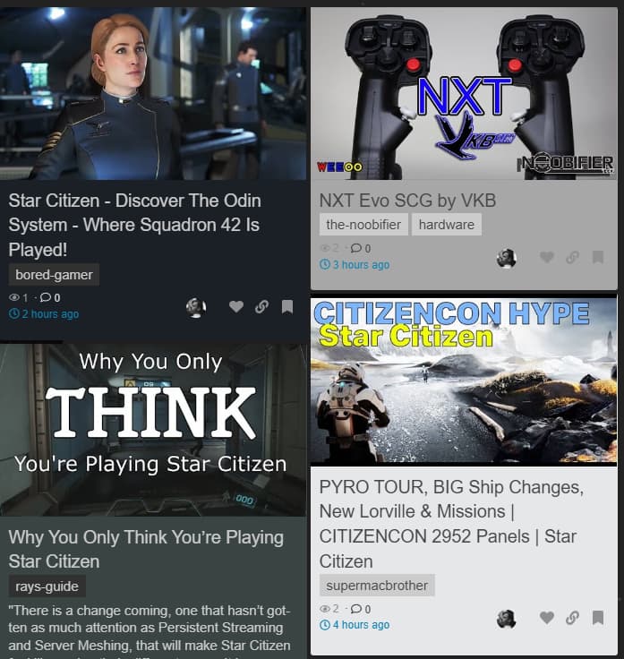

È stata aggiunta la determinazione sperimentale del colore di sfondo intelligente al ramo pubblico del TC.
Vedi la demo su https://starzen.space
Come puoi vedere, anche il colore del testo cambia in base al colore di sfondo per una chiarezza ottimale.
Ci sono casi limite estremi in cui questo non funziona bene per alcuni controlli (quando il colore è perfettamente al centro dell’intervallo grigio), ma in generale è abbastanza maturo poiché lo sto utilizzando per il mio sito da alcune settimane (in realtà mesi, se includiamo un vecchio sito che ho da tempo dismesso).
Sono arrivato persino a cambiare il modo in cui vengono elaborate le miniature per eliminare i bordi neri al fine di calcolare meglio il colore dominante giusto, esamina le impostazioni per vedere le opzioni poiché ci sono un paio di strategie.
È necessario il plugin sidecar affinché questo funzioni e l’impostazione è globale.
Questo funziona per tutti gli stili di visualizzazione, ma funziona meglio per le anteprime (sia su desktop che su mobile).

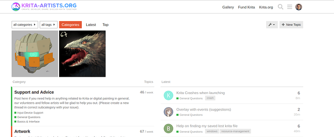

Per qualche motivo la striscia in primo piano in alto non appare sulla homepage del nostro sito - krita-artists.org. Solo quando entro nella categoria artwork e torno alla homepage appare, e anche quello casualmente.
3 Mi Piace
Corretto, spero: FIX: missing Featured Images on Categories page · merefield/discourse-tc-topic-list-previews@0ebab1f · GitHub
1 Mi Piace
La ringrazio molto per la rapida risposta. Ho aggiornato il componente del tema.
Ora mostra la striscia ma per qualche motivo mostra le immagini dei post che non sono contrassegnati come in primo piano. Inoltre, ora ci sono solo 2 immagini nella riga.
Questi due post con queste immagini non hanno il tag #featured su di essi.
Modifica: questo accade con un ricaricamento rapido premendo ctrl shift R. se si fa clic sul logo del sito per ricaricare nuovamente la pagina, vengono mostrate le immagini corrette.
3 Mi Piace
Sì, qualcosa non va, scaverò un po’ più a fondo.
Sì, credo che sia un problema solo al momento del ricaricamento, ma questo potrebbe influire anche sulla navigazione nella home…
3 Mi Piace
@AdamAndrews @raghukamath
OK, riaggiorna per favore, è stata implementata una soluzione temporanea in attesa di una soluzione più permanente.
Vedi: this.store.findFiltered returning unexpected results in Theme Component - #4 by david
Commit: FIX: fix filtering of topics for featured images · merefield/discourse-tc-topic-list-previews@c985f9c · GitHub
Grazie @David @pfaffman
5 Mi Piace
Finora ora si carica correttamente. Grazie per averlo risolto rapidamente.
Vedo un cambiamento nell’ordine che ritorna all’ordine in cui il post è stato creato, e non basato sulla data di aggiornamento del post. Per ora sembra a posto ma aggiornerò qui se qualcosa non va.
3 Mi Piace
