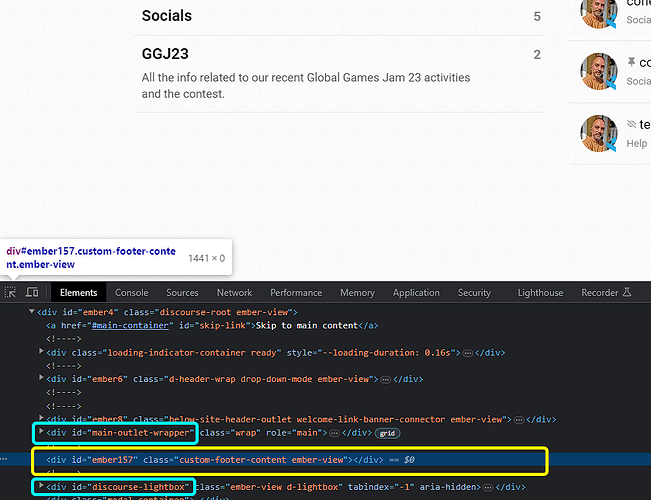

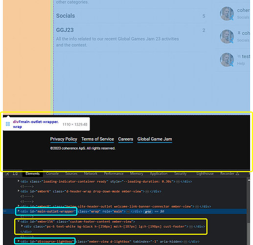

Quindi sei sorpreso anche tu? Cercherò di illustrare:
Questa è su ogni pagina della community.
Senza il componente Anteprime abilitato. Ho un piè di pagina (giallo), con contenuto. Il ciano sono gli altri componenti principali, per illustrare la posizione del piè di pagina.
Con il componente Anteprime abilitato. Il contenuto del piè di pagina (giallo) scompare completamente, il div è vuoto.

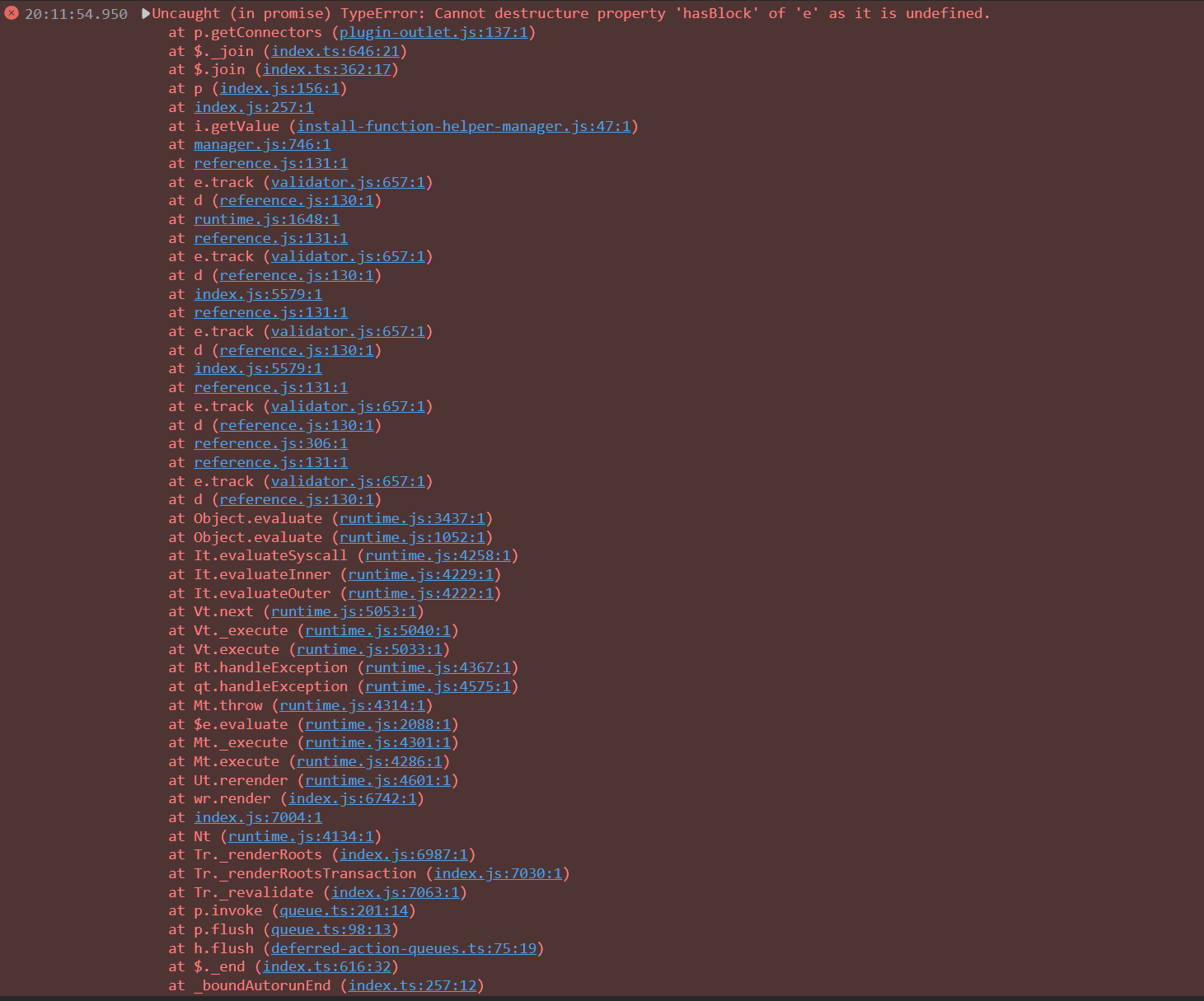

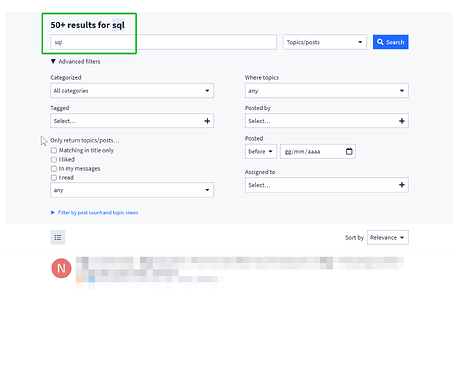

@merefield questo componente sta creando problemi nella ricerca avanzata. Nonostante ci siano più risultati di ricerca (50+), ne verrà visualizzato solo uno nell’elenco.
Ecco l’errore nella console:
4 Mi Piace
Grazie per il rapporto. Ci darò un’occhiata. Quasi certamente una modifica incompatibile dal core.
1 Mi Piace
È stato corretto:
