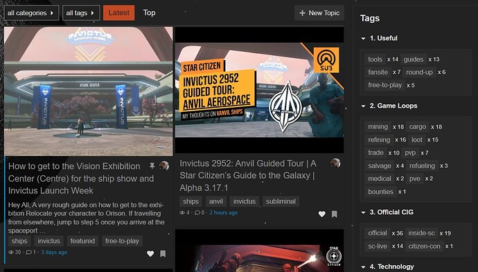

È possibile avere l’anteprima nella pagina della categoria con anche gli ultimi argomenti?
Tre sfide:
  • Sono abbastanza sicuro che le miniature non siano serializzate qui. Sentiti libero di confermare. Ciò potrebbe essere superato migliorando il plugin sidecar.
  • Quando ho esaminato questo per l’ultima volta, la struttura della pagina non consentiva override a basso rischio isolati in un template foglia. Generalmente non vogliamo sovrascrivere l’intera pagina, il che potrebbe causare modifiche incompatibili o mascherare aggiornamenti di funzionalità dal core. Un PR al core potrebbe aiutare qui…
  • Spazio?
Sentiti libero di inviare i PR richiesti
1 Mi Piace
Punti validi. Potrei scegliere un’altra presentazione per le pagine delle categorie, magari a riquadri o qualcosa di simile.

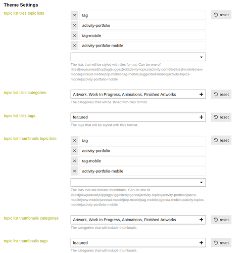

Quindi, se non erro, ecco le impostazioni…

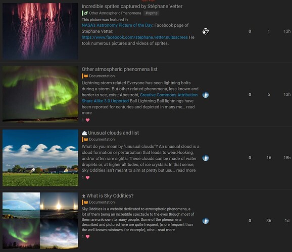

Innanzitutto, abbiamo bisogno che la visualizzazione a riquadri sia attiva solo nella vista mobile di (almeno?) un elenco di argomenti:
Quindi le miniature sia per desktop CHE per mobile:
Mi ero sbagliato all’inizio perché pensavo che “riquadri” e “miniature” fossero due diverse presentazioni di un elenco di argomenti, entrambe contenenti le immagini. ma non è così. Le miniature sono necessarie se si desidera che le immagini appaiano in un elenco di argomenti, sia esso a riquadri o meno.
Non è necessario aggiungere manualmente le tue categorie qui:
Poiché sovrascriveremo questa impostazione abilitando la seguente:
Ora, dovresti avere piccole miniature su desktop in qualsiasi elenco di argomenti (più recenti, una categoria specifica, ecc.), e una presentazione “a riquadri” su mobile con grandi miniature:

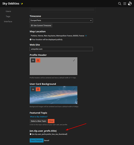

Ho un piccolo problema con il mio profilo utente, immagino sia un piccolo bug:
Dato che menziona la miniatura, suppongo sia correlato a questo componente del tema.

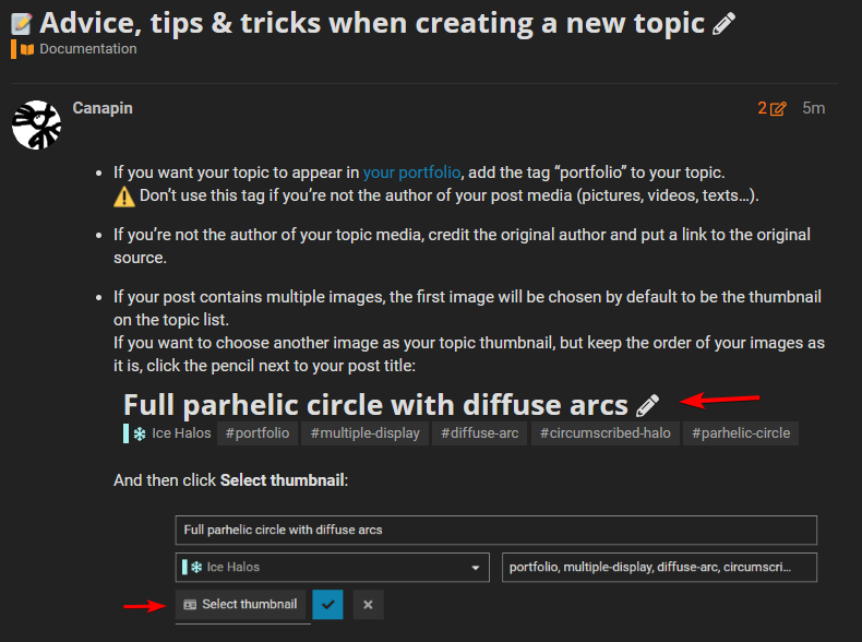

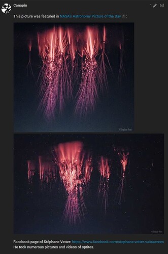

Ho una domanda. È possibile impedire a un argomento di avere una miniatura, anche se l’argomento ne contiene effettivamente?
Ecco il mio caso:
Ho una categoria di documentazione per la quale le miniature sono benvenute.
Ma ho anche un argomento che fornisce semplicemente consigli generali quando si crea un nuovo argomento:

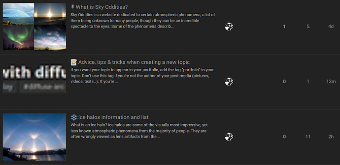

Non c’è un’immagine significativa al suo interno, ma aggiunge automaticamente una miniatura:
L’unico modo che vedo per aggirare il problema è aggiungere un’immagine casuale in qualche punto dell’argomento e impostarla come miniatura.

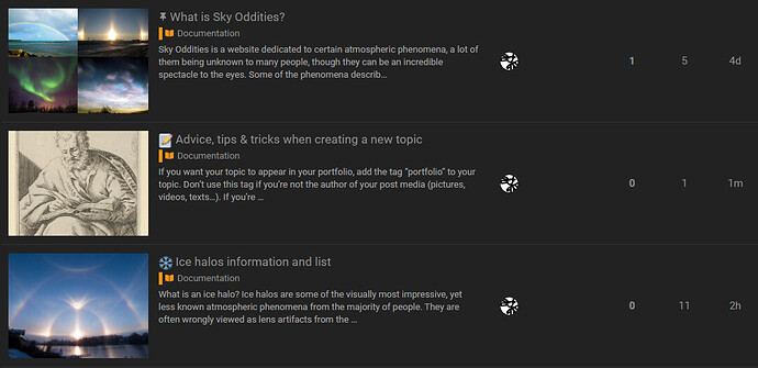

Esempio:
(ma ammetto che ha un bell’aspetto però…)

Sì, quella localizzazione non funziona e deve essere corretta. :beetle:
No, se c’è un’immagine, proverà a usarne una. Aggiungerne una bella aggiuntiva è la soluzione perfetta :+1:
Questo migliorerà anche la coerenza del layout della tua pagina.

Sto cercando di limitare le miniature e le anteprime a un tag specifico oltre a determinate categorie, ma non funziona per i tag. Ecco la mia pagina delle impostazioni, voglio solo anteprime e miniature per il tag in primo piano. Puoi dirmi se sto facendo qualcosa di sbagliato?

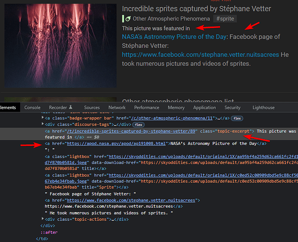

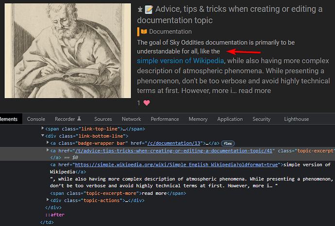

E un altro bug con l’opzione topic list excerpt removes links.
Quindi, come già segnalato, se la disabilito non c’è più alcun link, nemmeno il testo, così come il pulsante “leggi di più”:
Se la abilito, i link negli estratti appaiono, così come il link “leggi di più”, ma per qualche motivo:
  1. Il link “leggi di più” non è stilizzato come link (già segnalato, ma dato che è tutto correlato alla stessa opzione, preferisco raggruppare tutti i problemi in una volta)
  2. Alcuni estratti sono erroneamente racchiusi. Alcuni esempi:
    Solo la prima parte della frase dall’estratto è racchiusa qui:
Una riga vuota è racchiusa come estratto:

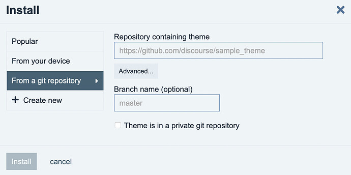

Ho corretto questo sul branch beta, potresti per favore confermare che ora sembra tutto a posto, quindi unirò.
Affinché ciò funzioni, devi rimuovere tag e tag-mobile e aggiungere il tag specifico all’impostazione dell’elenco dei tag.
(Installa la versione beta come un altro componente e associala a un tema di test).
Si è rivelato essere una modifica che rompe il core.
Usa il pulsante avanzato per rivelare il branch e digita beta:
Se non ti sento entro un po’ di tempo, lo unirò comunque, ma questa è la tua occasione per testare e portare avanti questo.

Questo è stato corretto in beta: FIX: missing localisation on user prefs and update locale paths

Per quanto riguarda l’opzione del plugin topic list excerpt remove links, posso suggerire di modificare l’espressione regolare che stai attualmente utilizzando?
URI::regexp rimuoverà qualsiasi stringa che abbia un pattern di link, il che non è, secondo me, sempre desiderabile.
A volte i link hanno lo stesso contenuto testuale del loro valore href. Questo è persino un caso molto comune in qualsiasi forum, e la rimozione del contenuto testuale può portare a estratti bizzarri con frasi che non hanno senso.
Questa espressione regolare rimuoverà anche parole che si trovano all’interno o all’esterno dei link a volte. Fornisco esempi di seguito.
Ecco un confronto con un’altra espressione regolare: \u003ca .+?\\\u003e(.+)?\u003c\\/a\u003e
Questa è solo un’espressione regolare di esempio; capisco che URI::regexp copra i link in modo più complesso (e presumibilmente più affidabile).
Ecco un esempio di post:
E gli estratti risultanti nell’elenco degli argomenti:
URI::regexp
\u003cbig\u003e↓\u003c/big\u003e
(il contenuto testuale del link di Facebook è stato rimosso, e ha anche rimosso la parola “Day” in “Astronomy Picture of the Day” per un motivo sconosciuto :face_with_raised_eyebrow:)
Un altro esempio, solo riguardo a un contenuto testuale di link rimosso che rende l’estratto strano da leggere:
URI::regexp
(“il link era This may be my favorite halo”…?)
(ora ha senso)
Quindi, non sto suggerendo che \u003ca .+?\\\u003e(.+)?\u003c\\/a\u003e sia migliore, è stato solo un test veloce, ma non sono sicuro che l’uso di URI::regexp sia la scelta migliore per quanto riguarda i risultati, sia per le due ragioni che ho menzionato: il contenuto testuale del link svanisce, rendendo a volte gli estratti strani, e inoltre rimuove parole all’interno o all’esterno dei link di volta in volta per un motivo oscuro. Quest’ultimo problema sembra essere abbastanza frequente da non essere trascurabile.

Potrei non capire molto di codice, ma oggi cercherò di capire e risolvere il problema numero 2 che ho menzionato qui: Topic List Previews (TLP) - #110 by Canapin.
(gli estratti non sono correttamente racchiusi da .topic-excerpt: il wrapper sembra chiudersi appena prima del primo link presente nell’estratto invece che alla fine dell’estratto)
A dire il vero, l’approccio migliore potrebbe essere segnalare un problema al manutentore di quell’utility e farlo risolvere? Certamente non si comporta come ci si aspetterebbe?
Sì, non ci ho ancora guardato. Sentiti libero di inviare una PR con una correzione nel frattempo.
