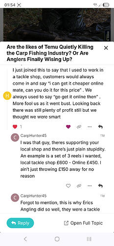

我觉得这在不想等待完整页面加载时快速浏览帖子可能会非常有用。如果有一个开关,让通知点击触发模态框而不是主题列表,那就太好了。
@Don,在试玩了这个超棒的组件24小时后,我最喜欢的功能是“下滑关闭”,因为我发现这样不需要移动拇指和手,感觉使用网站非常轻松。不过,在较长的话题中,向上滚回顶部体验并不理想。
为了解决这个问题,我在移动端添加了“右滑关闭”功能,这非常合理,而且对于想要快速滚动等操作的用户来说,效果简直太棒了(恕我直言)。你怎么看?
测试链接是 https://www.carptalk-online.co.uk/,当然,仅适用于移动端。
