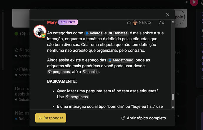

主题预览弹窗
安装此主题组件
主题预览模态框 – 在不离开主题列表的情况下打开并交互主题
我创建了一个新的 Discourse 主题组件,名为 Topic Preview Modal(主题预览模态框)。
这个想法相当简单:
直接在主题列表中通过原生 Discourse 模态框打开主题,阅读并与其交互,然后继续浏览列表,而无需导航离开当前页面。

它的功能
预览不仅仅是静态摘录。
它在原生 DModal 中渲染实际的 Discourse 帖子组件。
这意味着用户可以:
  • 阅读帖子
  • 滚动浏览主题
  • 加载更早的帖子
  • 在下方加载更多帖子
  • 对帖子做出反应
  • 收藏帖子
  • 引用文本
  • 回复主题
  • 回复单个帖子
  • 在允许时编辑帖子
  • 在允许时删除/恢复帖子
  • 举报帖子
  • 查看帖子历史
  • 执行各种正常的帖子操作
  • 查看主题在线状态
  • 点击链接跳转到同一主题内的其他帖子
  • 直接跳转到相关帖子
  • 在需要时打开完整主题
其意图是让预览尽可能接近实际打开主题的体验。

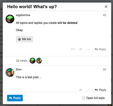

两种触发模式
有两种方式可以打开预览。
1. 整个主题列表行
这是默认设置。
整个主题列表行变为可点击,而常见的交互元素,例如:
  • 用户卡片
  • 参与者
  • 分类链接
  • 标签
  • 主题状态链接
  • 批量选择
则被排除在模态框触发范围之外。
这使得在浏览主题列表时的体验非常快速。
2. 显式展开按钮
或者,该组件可以通过 Discourse 插件出口(plugin outlet)渲染一个小展开图标。自定义主题可以简单地创建一个新的 <PluginOutlet /> 来显示触发器。
在这种模式下,正常的主题列表行为完全保持不变。
用户点击展开图标以打开预览,而点击主题标题仍然执行正常的 Discourse 导航。
如果站点希望保留标准的主题列表交互模型,这很有用。

真实的 Discourse 帖子组件
模态框不使用简化的自定义模板重新创建帖子。
它渲染 Discourse 实际的:
Post
PostSmallAction
组件。
这很重要,否则预览很快就会变成帖子 UI 的第二套实现。
组件将相关操作传递给正常的帖子组件,包括:
  • 回复
  • 编辑
  • 删除
  • 恢复
  • 举报
  • 历史
  • 收藏
  • Wiki
  • 锁定/解锁
  • 帖子类型
  • 所有权变更
  • 徽章
  • 隐藏帖子
  • 引用
  • 等等
结果是,预览可以比传统的“预览”组件更像正常的主题。

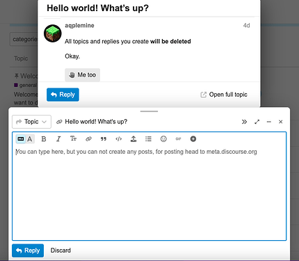

回复和编辑器
编辑器是更复杂的部分之一。
预览可以为以下情况打开正常的 Discourse 编辑器:
回复主题
主题编辑器使用主题模型和正确的草稿信息打开。
回复特定帖子
帖子被传递给编辑器,以便回复行为像正常的帖子回复一样。
引用选中文本
组件还与 PostTextSelection 集成。
这意味着用户可以在预览中选择文本,并使用 Discourse 正常的引用/回复流程。

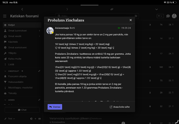

仅供参考:
它在数学方面存在问题。不过,这可能只是另一个边缘情况。
1 个赞

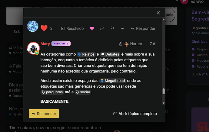

你,老兄,太棒了。这一定是我许久以来见过的最棒的主题组件。
唯一缺少的就是更宽/可配置的宽度,如果能让它和主题视图中的帖子宽度一样,那就太好了。
2 个赞
我将最大宽度调整为 800px
    .d-modal {
        --modal-max-width: 600px;
        --modal-width: 30em;
        --modal-min-width: 400px;
1 个赞
