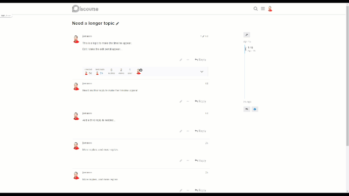

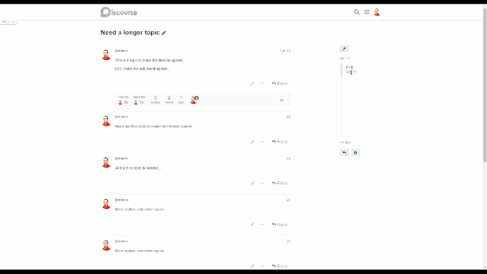

我注意到其中一个站点(内部站点,因此无法分享链接)的主题时间线有些异常,便开始尝试排查问题。基本上,当使用主题时间线跳转到较新的帖子(例如 6 个中的第 5 或第 6 个)时,帖子无法按预期滚动,且我滚动到的帖子实际上并未显示出来。我在 Meta、Stonehearth 以及开发环境中都无法复现此问题,于是开始调查这些站点之间的差异。最终我发现,我的站点禁用了“推荐主题”(suggested topics = 0),而 Meta、Stonehearth 和开发环境均未禁用。在开发环境中禁用推荐主题后,我便成功复现了该问题。
@eviltrout,主题时间线的滚动逻辑是否假设存在推荐主题?
问题演示视频:
默认设置 - 5 个推荐主题:
0 个推荐主题:
20 个推荐主题:
