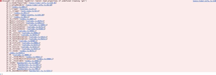

Ich habe ein Thema in einer privaten Staging-Kategorie eingerichtet, das mit dem Thema-Timer in einer öffentlichen Kategorie veröffentlicht werden soll. Aber nach dem Update 3.3.0.beta1 erhalte ich diese Fehlermeldung und der Thema-Text verschwindet. Ich habe überprüft, dass dies auch im abgesicherten Modus geschieht. Ich habe dies auch auf einer anderen Instanz versucht und alle gleichen Plugins installiert, und dort passiert es nicht. Hat jemand Ideen zur weiteren Fehlerbehebung?
Eine weitere Information: Dies geschieht nicht, wenn ich eine andere Option im Topic-Timer auswähle, nur bei ‘Schedule Publishing’. Es geschieht auch nur, wenn das Feld ‘Publish To’ leer gelassen wird. Normalerweise würde dies in die Kategorie ‘Uncategorized’ gehen, aber ich habe diese deaktiviert, also könnte dies ein Fehler sein? Es scheint, dass eine Prüfung erforderlich ist, ob allow uncategorized topics deaktiviert ist, und dann eine Fehlermeldung ausgegeben werden sollte, dass für dieses Feld eine Kategorie ausgewählt werden muss.
