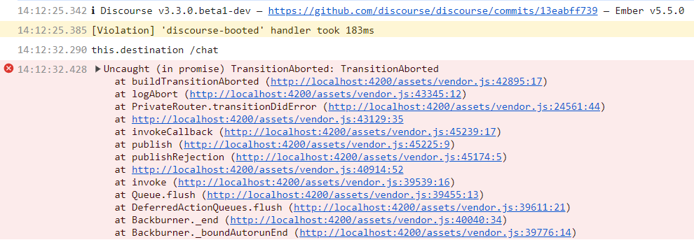

Es passiert, wenn die Einstellung chat separate sidebar mode auf always gesetzt ist und Sie auf die Schaltfläche in der Seitenleiste klicken.
Die Chat-Route schlägt nicht fehl ; der Chat wird geöffnet, aber es wird trotzdem ein Fehler in der Konsole ausgegeben:
Es scheint, dass async/await das Problem ist (kürzlich hier eingeführt).

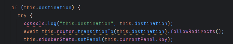

Dies sollte behoben werden durch:
main ← jjaffeux:sidebar/follow-redirects

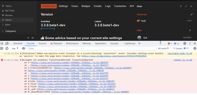

Ich habe die Änderung manuell vorgenommen, aber ich bekomme immer noch den Fehler :
Ich werde versuchen, alle Plugins zu deinstallieren oder eine neue Entwicklerinstanz auszuprobieren.

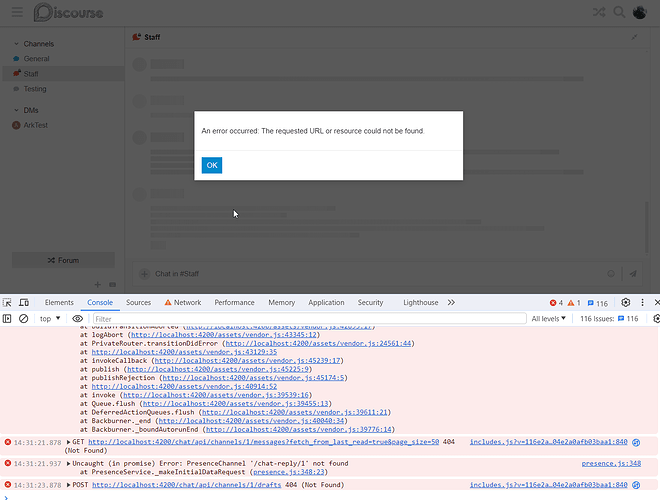

Kein Problem, danke. Ich weiß auch nicht, was los ist.

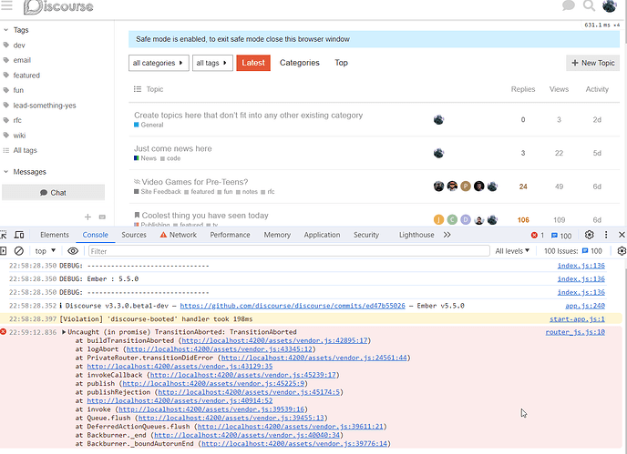

Ich habe es noch einmal mit nur den Standard-Plugins und dem abgesicherten Modus bei Themes versucht. Ich erhalte dasselbe Ergebnis.
EDIT:
Ich wollte alle Kanäle löschen. Ich habe mit dem Staff-Kanal begonnen und eine Fehlermeldung bei der Löschung erhalten.
Ich konnte trotzdem alle Kanäle löschen (obwohl ich Fehler bei Staff und General hatte).
Ich habe nur einen öffentlichen Kanal General neu erstellt und erhalte immer noch den Fehler:
Meine Dev-Instanz ist aktuell und hat keine Plugins/Themes.
Ich werde meine Dev-Instanz zurücksetzen; ich weiß nicht, ob etwas mit der DB oder etwas anderem schiefgelaufen ist.

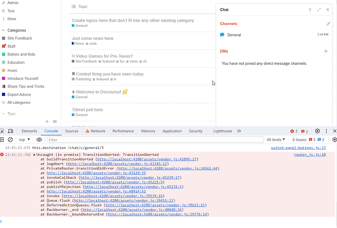

Um ein weiteres Beispiel für einen anderen Kontext zu geben, habe ich eine Produktions-Discourse von 3.2.0-dev4 auf die neueste Version aktualisiert (die den Fix enthält), und der Fehler tritt ebenfalls auf. (Es funktionierte vor dem Upgrade einwandfrei)
Entschuldigung, dass ich keine hilfreichen Informationen gegeben habe. Ich werde versuchen, das zu untersuchen und melde mich, wenn ich etwas herausfinde.
