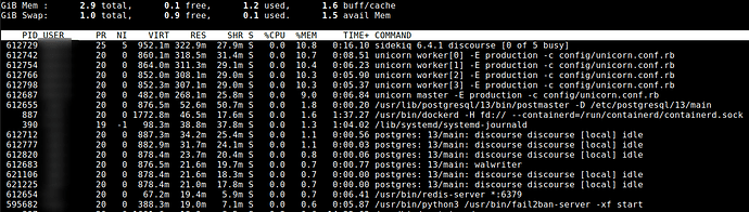

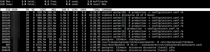

Ok, então consegui quase dobrar o uso de memória disponível alterando o padrão de instalação de:
UNICORN_WORKERS: 8
para
UNICORN_WORKERS: 4
Em seguida: sudo ./launcher rebuild app
Agora estou configurando o monitoramento do PostgreSQL e verei o que está acontecendo lá.

Conforme a captura de tela abaixo, a memória livre está praticamente inalterada. Portanto, quase toda a memória do sistema está sendo usada. No entanto, o sistema fará menos trocas agora porque há mais memória disponível que pode ser liberada quando necessário.
