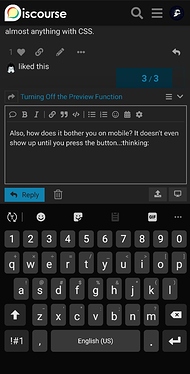

それに、モバイルでどのように邪魔になっているのですか?ボタンを押すまで表示されないはずですが..:thinking:

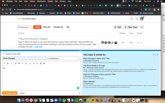

「プレビュー」ポップアップの例を以下に示します。私はこれを使ったことがなく、常に手動で閉じる必要があります。これを恒久的に非表示にすることは可能でしょうか?また、このポップアップはモバイル端末でも表示され、投稿が非常に不便になります。グループ内でモバイル端末で同様の問題を抱えている人がいるか尋ねましたが、誰もいませんでした。もしかすると私の電話機(Huawei)に問題があるのかもしれません。
青い「提案されたトピック」のポップアップのことですか、それとも入力内容を表示する実際のプレビュー画面のことですか?
両方をオフにする方法がわかると便利です(可能であれば、そのオプションをユーザーに提供してください)。
100% 確実ではありませんが、表示されるべきではないはずです。モバイルでデスクトップ版としてサイトを表示していますか?スクリーンショットを提供していただけませんか?

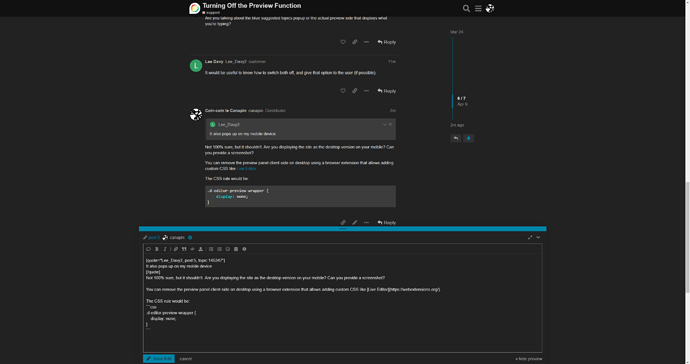

デスクトップでは、Live Editor のようなカスタム CSS を追加できるブラウザ拡張機能を使用して、クライアント側でプレビューパネルを非表示にできます。
CSS ルールは以下の通りです:
.d-editor-preview-wrapper {
    display: none;
このようになります:

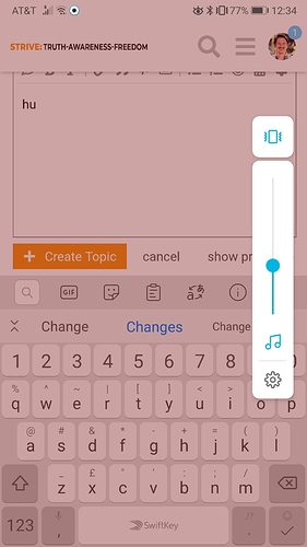

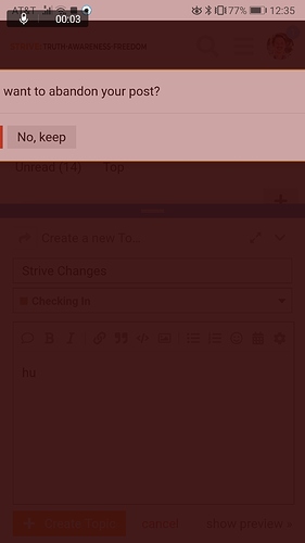

もう一点、モバイルインターフェースについてです。
いくつかの画像を共有します。
この画像では、タイトルまでスクロールできません。
この画像では、投稿を放棄できません。
お使いのスマートフォンでDiscourseのデスクトップ版が表示されているようです。これは、Chromeですべてのサイトに対してデスクトップ表示を要求する設定になっている場合に発生することがあります。
ハンバーガーメニューをタップし、「モバイル版」を選択してください。
