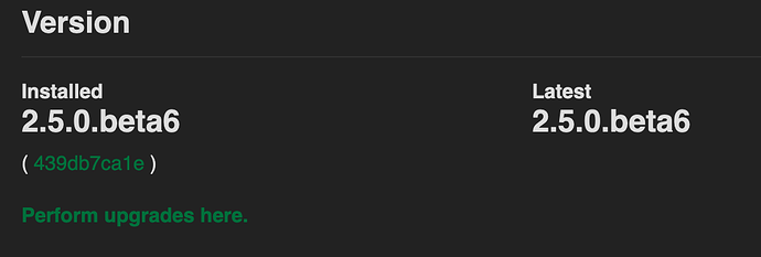

Al revisar el panel de administración, vemos que no estamos en la última versión. ¿Hubo algún cambio entre estas dos versiones que podría solucionar el problema?

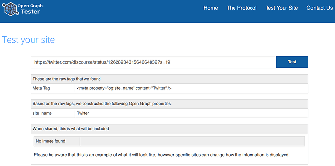

Actualmente, todas las etiquetas Open Graph de Twitter están ausentes, excepto una:
<meta property="og:site_name" content="Twitter" />
Me temo que no hay nada que se pueda hacer, salvo quizás utilizar alguna API misteriosa o algo similar, específicamente para los Oneboxes de Twitter.
Parece que Twitter de hecho eliminó las etiquetas OpenGraph. Si activas los embeds enriquecidos en tu sitio, tenemos una forma de eludir eso.
Confirmado a través de http://www.opengraphtester.com/test/:
