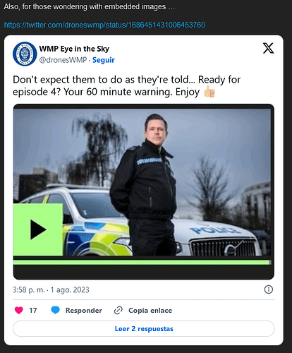

@Solarus hat das auch für Twitter-Posts mit angehängten Bildern funktioniert?
z.B.: https://twitter.com/droneswmp/status/1686451431006453760

@Richie Ich habe es mit deinem Beispiel-Tweet versucht und der Tweet+Bild wird korrekt angezeigt, keine Probleme (meine Sprache ist Spanisch)
